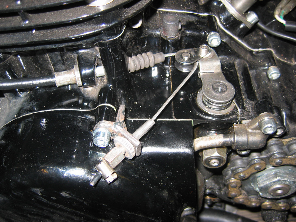

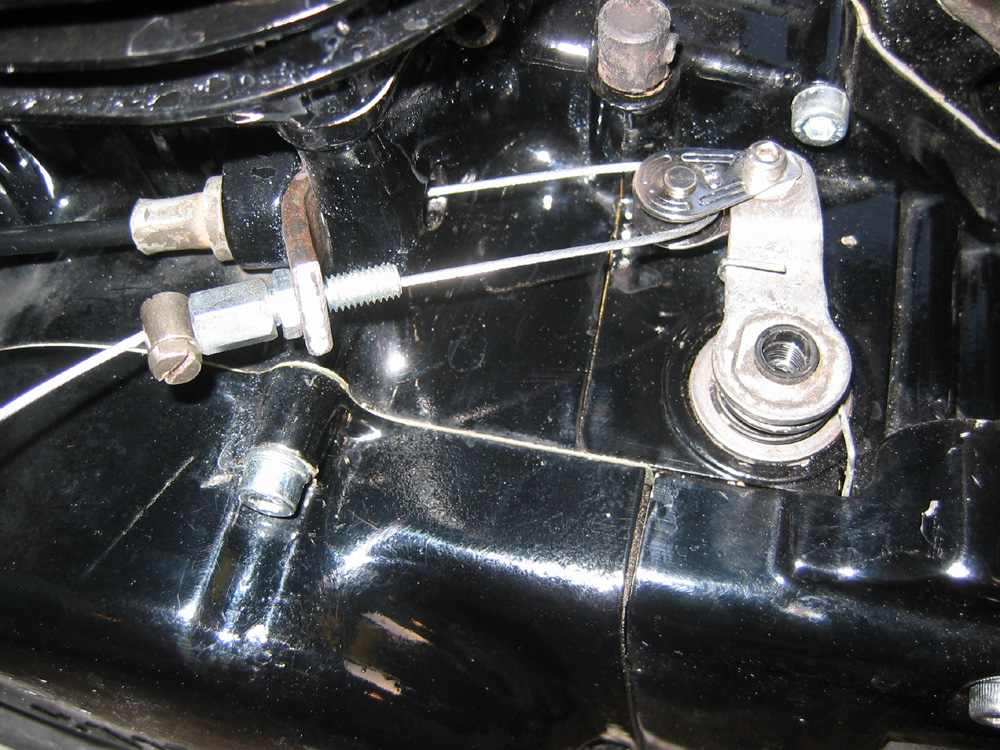

Ich habe nach anderen Lösungen gesucht und mir eine kleine Umlenkrolle im Bauhaus gekauft.
Diese Rolle habe ich an den Ausrückhebel montiert und mir einen Gegenhalter gebaut.
Bei Version 1 sitzt der Gegenhalter an der oberen Limadeckelschraube.
In diesem Fall habe ich mit einem 2mm Bowdenzug gearbeitet.
Er erschien mir aber zu dick, obwohl eine 440km Probefahrt durch Meck-Pom sehr gut verlief.
Bei Version 2 sitzt der Gegenhalter in der Lücke in der Kupplungszugaufnahme.
Nun habe ich es mit einem 1,5mm Bowdenzug versucht. Es scheint besser zu sein,
da der Zug geschmeidiger um die Umlenkrolle läuft.

das ist das Prinzip des Flaschenzuges. Jede Rolle halbiert die Kraft ... und natürlich den Weg.
Ich benötige nur noch die halbe Kraft zum Kuppeln, habe aber auch nur noch den halben Weg zur Verfügung.
Wie beschrieben reicht es gerade eben um aus- und einzukuppeln. Eine weitere Umlenkung ist also nicht möglich.
