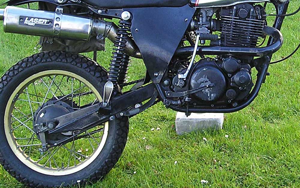

Habe hier jetzt ein Foto der Schwinge, kennt die einer? Ist das so ein K&J-Teil?
gruß rotbart
[/img]
Beitragvon healer » Mo Dez 10, 2007 10:15
Nein, das ist sicher keine K&J.
Sieht ein bisschen wie selbstgebraten aus.

wilde Konstruktionen und viel schwarze Farbe überall drüber. Eine interessante Fussbremshebelposition hast du da...

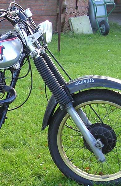

Mach doch noch mal ein Bild von der Gabel.

bild von der gabel.
Umbau wurde vor ca 5-10 Jahren in NL gemacht sagte der Vorbesitzer. Die schwarze Farbe ist aber ganz ordentlich beschichtet.
Beitragvon healer » Mo Dez 10, 2007 16:49
Sieht aus, wie eine 600er-Gabel, nur der Kotflügel so tief, das sieht schon merkwürdig aus.

Beitragvon Herr L. von K. aus H. » Mo Dez 10, 2007 17:32
Ich tippe auf eine umgefriggelte alte KTM-Schwinge ca. 1980-1984.
Jeanjean
Beiträge: 1846
Wohnort: Zuid-Holland
Beitragvon Jeanjean » Mo Dez 10, 2007 19:29
KTM-Schwinge ist mir auch als erstes eingefallen.
jeanjean
ulrich
Beiträge: 782
Wohnort: bei Hamburg
KTM Alu - Schwinge
Beitragvon ulrich » Mo Dez 10, 2007 21:12
Es gibt 5 Möglichkeiten bei dieser Form der KTM-Aluschwingen, ich setze die Daten mal in die Rubrik Umbau.

Beitragvon Yahmama » Mo Dez 10, 2007 21:20
tippe mal auf 82 ktm 250 GS schwinge gugstu http://enduretro.free.fr/photos/KTM/m%2 ... 080-MP.jpg

Beitragvon ulrich » Mo Dez 10, 2007 21:26
... die schwingen von ktm waren nach meiner ansicht in den 80er noch rund mit aufgeschweissten verstrebung und dann kamen die 4-eckigen geraden alu schwingen.
Falsch. Da gab es noch eine Bauart dazwischen.
