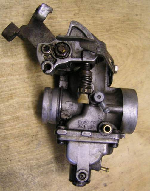

ich habe eine neun Vergaser für meine XT. Aber ich kenne die Kreuzschlitzschraube unten in der mitte nicht. Bis auf das und den Choke ist alles identisch.

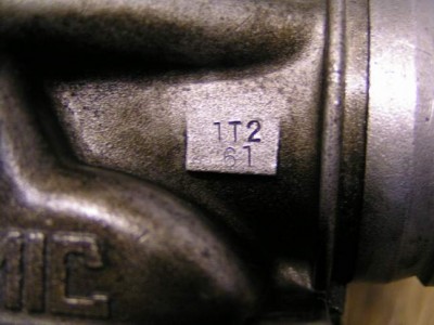

Bezeichnung andere Seite

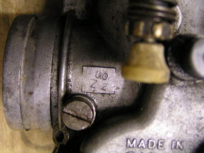

Bezeichnung eine Seite
Kreuzschlitzschraube unten in der Mitte

Ich habe einer mit dem gleiche Choke-Hebel. Ist glaube ich Bj. '77.
Aber die Schraube hat er nicht.
Ist auch egal. Sie stört doch nicht, oder ?

freu Dich, das die Schraube da ist (wenn sie sich denn lösen läßt).
Damit wird der Inhalt der Schwimmerkammer abgelassen. Über den rückwärtigen Schlauchanschluß wird sie dann entleert. Was vor längeren Standzeiten, oder bei Wassereinbruch ganz nützlich ist.

Wenn ich mich recht erinnere endet die Bohrung der kleinen Kreuzschlitzschraube direkt über der großen Ablass-Schraube.
Also alles bestens.

Mit Warmstartknopf dürfte es sowieso kein 77er sein.
Ich glaube mit dem Wechsel auf Warmstartknopf kam auch die Ablassschraube in der Schwimmerkammer.
Vorher war die Kammer auch flacher.
Ist diese Kammer nicht identisch mit der vom SR Vergaser???

An meiner '86er (original Vergaser) ist auch diese Schraube/Chokehebel vorhanden.

Meine 82er hat auch Choke, Ablasschraube und Warmstartknopf wie hier gezeigt ...
