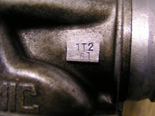

ich habe eine neun Vergaser für meine XT. Aber ich kenne die Kreuzschlitzschraube unten in der mitte nicht. Bis auf das und den Choke ist alles identisch.
Bezeichnung andere Seite
Bezeichnung eine Seite
Kreuzschlitzschraube unten in der Mitte

habe einen entsprechenden Vergaser an meiner 83er XT, 1T2 61.
Meine XT war bei Kauf vor gut einem Jahr in einem schlechten Pflegezustand. Hatte allerdings auch Vorteile... original, vollständig, keine elektrischen Basteleien. Daher vermute ich mal, dass der Vergaser auch noch original ist.
Choke-Hebel und Rest stimmen auch überein.
