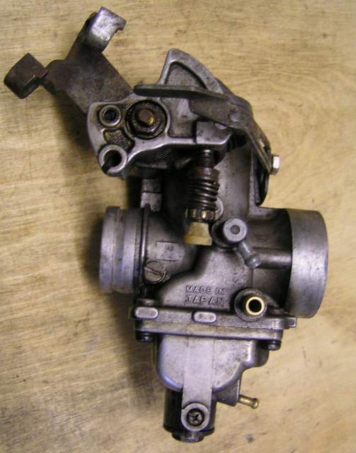

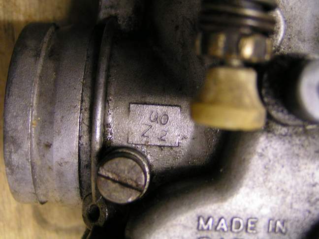

ich habe eine neun Vergaser für meine XT. Aber ich kenne die Kreuzschlitzschraube unten in der mitte nicht. Bis auf das und den Choke ist alles identisch.
Bezeichnung andere Seite
Bezeichnung eine Seite
Kreuzschlitzschraube unten in der Mitte

Ich habe einer mit dem gleiche Choke-Hebel. Ist glaube ich Bj. '77.
Aber die Schraube hat er nicht.
Ist auch egal. Sie stört doch nicht, oder ?

freu Dich, das die Schraube da ist (wenn sie sich denn lösen läßt).
Damit wird der Inhalt der Schwimmerkammer abgelassen. Über den rückwärtigen Schlauchanschluß wird sie dann entleert. Was vor längeren Standzeiten, oder bei Wassereinbruch ganz nützlich ist.

Wenn ich mich recht erinnere endet die Bohrung der kleinen Kreuzschlitzschraube direkt über der großen Ablass-Schraube.
Also alles bestens.

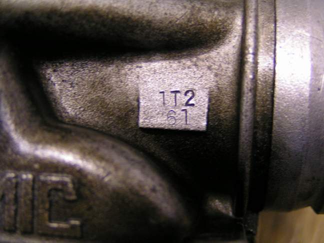

habe einen entsprechenden Vergaser an meiner 83er XT, 1T2 61.
Meine XT war bei Kauf vor gut einem Jahr in einem schlechten Pflegezustand. Hatte allerdings auch Vorteile... original, vollständig, keine elektrischen Basteleien. Daher vermute ich mal, dass der Vergaser auch noch original ist.
Choke-Hebel und Rest stimmen auch überein.

Mit Warmstartknopf dürfte es sowieso kein 77er sein.
Ich glaube mit dem Wechsel auf Warmstartknopf kam auch die Ablassschraube in der Schwimmerkammer.
Vorher war die Kammer auch flacher.
Ist diese Kammer nicht identisch mit der vom SR Vergaser???
