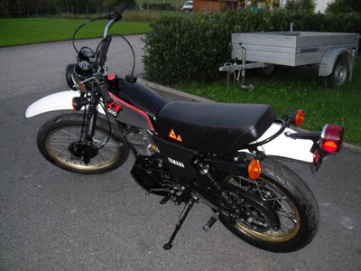

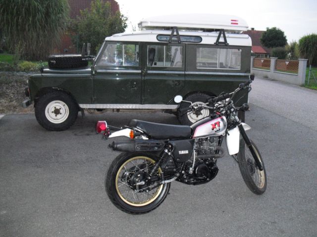

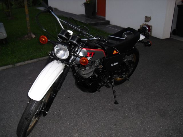

Re: Scheunenfund XT500, BJ83
... so, fertig gestellt. Läuft wie ein Uhrwerk, Danke für die Tips hier.
Spät, aber doch ein paar Fotos für Euch:
Keine Ahnung, wie sie vorher aussah, aber jetzt sieht sie gut aus!
Würde mich interessieren, was du jetzt alles dran gemacht hast?
... siehe oben + alles, was sonst noch so gekommen ist,
Hinterer Fender Sandstrahlen & lackieren, Schwinge ausbauen und überholen & Lack, Vergaser auseinandergenommen, Ultraschall, mit neuen Düsen versehen, Luftfiltergehäuse war nach Sturz gebrochen, tlw Elektrik überholt, ja, und natürlich putzen, putzen, putzen

- Beiträge: 26
- Registriert: Di Aug 25, 2009 10:19
- Wohnort: Vorarlberg
Hallo Alois,
ne tolle 83er hast du da jetzt (ich habe eine mit demselben Baujahr
Dein Fuhrpark kann sich ja sehen lassen - insbesondere das Bild mit XT und Landy hat was.
Gruß, Daniel
