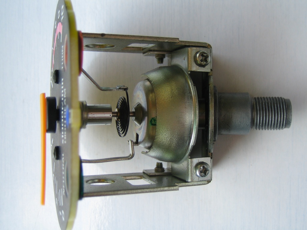

Hab mal ein Bild angefügt. gruß Peter
der Drehzahlmesser wird mechanisch betrieben und kann wegen Überspannung oder Kurzschluß nicht defekt gehen.
Einzigst die vier Glühlampen können kaputt gehen.
