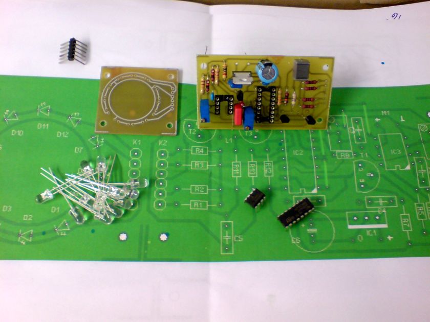

ich habe mir von Elektor den Artikel zusenden lassen, Schaltplan, Platinenlayout und Stückliste.
Soweit bin ich, hoffentlich blitzt es.
Gruß ags
Gruß ags
