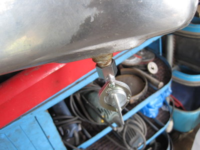

aber kommt zwischen Hahn und Tank ne Dichtung???
Was ist orginal vorgesehen-kan mal jemand auf den mikrofisch gucken?

also von welchem Bj soll den der Benzinhahnstutzen den stammen....
bei meiner XT sieht da kommplett anders aus.....
da wird der Hahn mit 2 Schrauben an den Tank geschraubt und nicht mit einem Schraubflansch .....

ist das ein Tank von der TT?

Moin Kostja,
ja, zwischen Benzinhahn und Tankgewinde gehört eine Dichtung. Meinen habe ich letztlich mit einer selbstgeschnittenen "U-Scheibe" aus Dichtungspapier dicht bekommen.

Da hast du nen TT Tank erwischt
Einfach nen kleinen O-Ring,oder aus Dichtungspapier eine Dichtung schneiden.

So.
dank erstmal..
hatte ja spekuliert das beim kedo TT hahn(den gibts echt nirgendwo anders)ne dichtung mit bei wäre...
hab den Cu-Ring für die Ölleitung genommen- mit der feile innen etwas grösser,aussen etwas kleiner gemacht..
bis jetzt isses dicht..
hat jemand mit nem TT tank schon mal die dichtung getauscht-woraus ist sie denn nun ?
Jetzt müssen noch die Treffer ausgebeult werden..
Gruss aus satzkorn...
Kostja

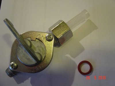

- YAMAHARDY
- Beiträge: 2864
Re: Nicht ganz dicht, oder was?
Hallo Kostja ich habe hier einen neuen TT-Benzinhahn und da ist so eine Rote gepresste Pappdichtung drin wie man sie auch im Sanitärbereich zB. bei diesen 3/8"Flexschläuchen für Wasserhahnanchlüsse findet!
Die Maße sind: Außen 12,8 mm und Innen 9,0 mm !
Gruß Hardy
Gruß Hardy
