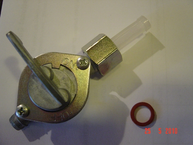

- YAMAHARDY
- Beiträge: 2857
Re: Nicht ganz dicht, oder was?
Hallo Kostja ich habe hier einen neuen TT-Benzinhahn und da ist so eine Rote gepresste Pappdichtung drin wie man sie auch im Sanitärbereich zB. bei diesen 3/8"Flexschläuchen für Wasserhahnanchlüsse findet!
Die Maße sind: Außen 12,8 mm und Innen 9,0 mm !
Gruß Hardy
Gruß Hardy
