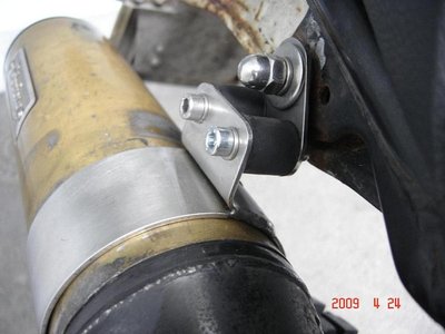

ich habe das so gelöst : Gummipuffer aus dem Zubehörmarkt, Schelle eher etwas locker lassen sonst drohen Verspannungen
Grüße aus dem bergigen Süden
Klaus

Hi Klaus,
das sieht ja top aus. Hast Du die Schelle selbst gezimmert, meine sieht wesentlich popeliger aus.... :?

Beitragvon crisu66 » Mi Apr 21, 2010 22:38
in Ermangelung der Originalen habe ich sie selber angefertigt, etwas poliert und gut ist .... wichtig ist , dass die Wärmeausdehnung des Auspuffs abgefangen wird, Vibrationen sind normal eher leicht beherschbar ...
