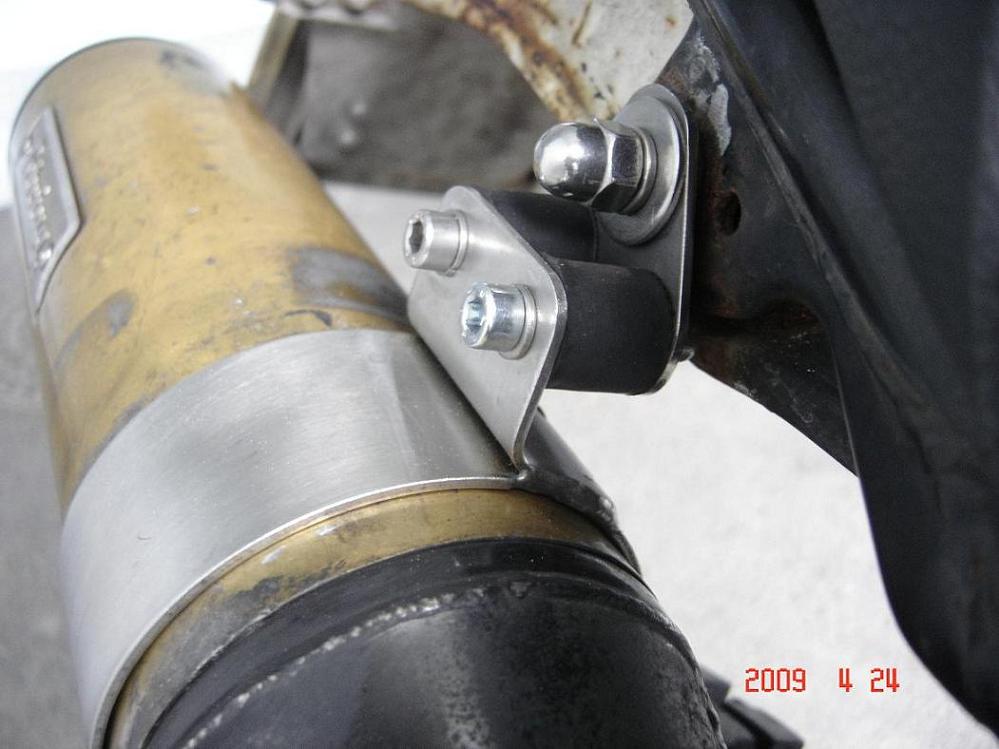

ich habe das so gelöst : Gummipuffer aus dem Zubehörmarkt, Schelle eher etwas locker lassen sonst drohen Verspannungen

Hi Klaus,
das sieht ja top aus. Hast Du die Schelle selbst gezimmert, meine sieht wesentlich popeliger aus.... :?

Beitragvon crisu66 » Mi Apr 21, 2010 22:38
in Ermangelung der Originalen habe ich sie selber angefertigt, etwas poliert und gut ist .... wichtig ist , dass die Wärmeausdehnung des Auspuffs abgefangen wird, Vibrationen sind normal eher leicht beherschbar ...
