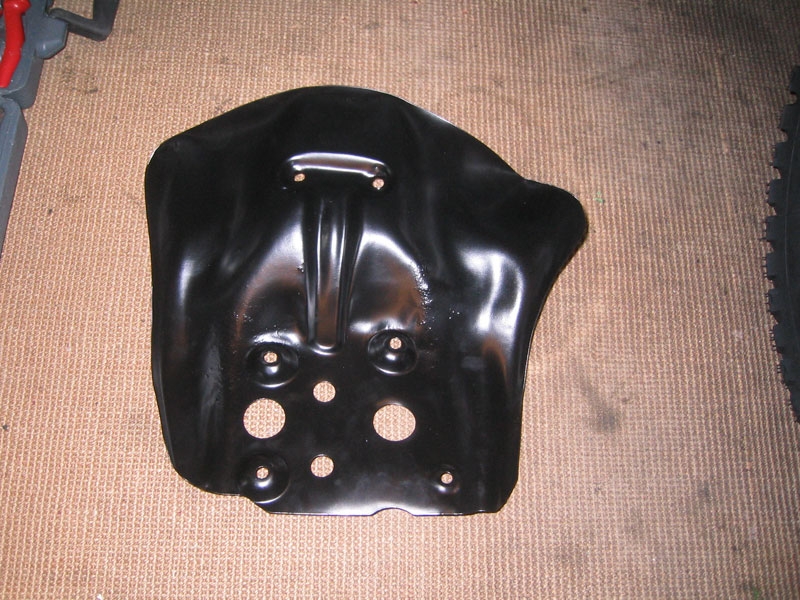

Schaut her: Dieses Motorschutzblech habe ich zu meiner XT 500 bekommen. Passen tut es gar nicht: An meinem Rahmen sind fünf Befestigungspunkte, das Blech scheint für sechs vorbereitet zu sein. Es paßt auch nicht von der Position der Aufhängungen her und auch nicht vom Abstand dazu. Also irgendwie gar nicht. Habe eine XT 500 von 1980. Gab es da Unterschiede in den Baujahren (nicht nur Material und Farbe....)? Oder ist das Teil überhaupt nicht von der XT? Vielleicht kann mir ja jemand helfen. Ärgerlich ist nur: Ich habs strahlen und pulvern lassen.... Mal wieder dazu gelernt: Ernst dranhalten, dann dran arbeiten.

ich würde sagen es handelt sich dabei schon um ein Stahlblech-Motorschutz der 500er, aber das Ding ist ziemlich verbeult und passt deshalb nicht. Die Rahmenaufnahmen sind meines Wissens über alle Baujahre identisch (76 mal ausgenommen).

Das ist ein XT 500 Motorschutz. Es gibt verschiedene Ausführungen, welche aber an allen Rahmen kompatibel sind. Nur beim 76iger Rahmen bin ich mir auch nicht sicher.
Evtl. verzogen?
Alu oder Stahlblech? Schon mal getestest?
Evtl. verzogen?

welche Seite des Blechs sehen wir denn auf dem Foto? Die geschüsselte Innenseite (Motorseite) oder die gewölbte Außenseite?
Wenn man nämlich lange genug draufguckt, springt´s - Ich werd´bekloppt
Wenn man von der Ansicht der Außenseite ausgeht, ist´s in der Tat seitenverkehrt. Ansonsten sollte es passen.

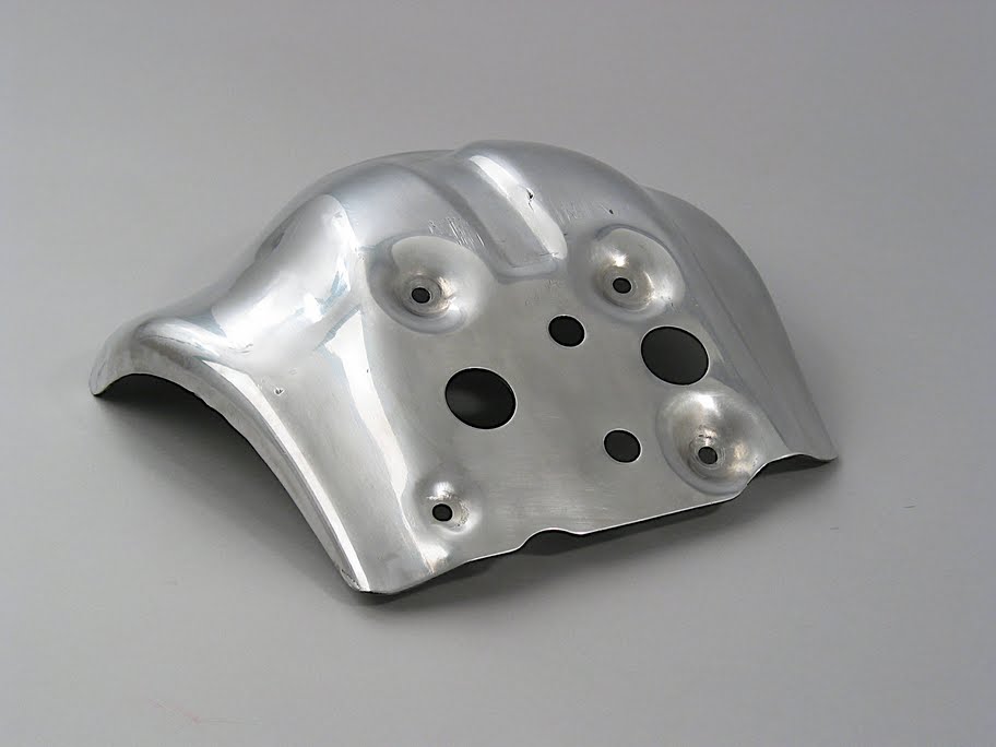

Hier nochmal zum Vergleich das "Lochbild", wie es sein soll:

Man sieht das Motorschutzblech natürlich von innen, wie die Auswölbung für das Unterbrechergehäuse eindeutig zeigt

Das Motoschutzblech wird mit 6 Schrauben befestigt! Am besten macht es sich, wenn man die 2 vorderen oben zuerst ansetzt aber noch nicht festzieht, dann die anderen 4 ! Wobei bei der "Rot" eingekreisten ab und zu bei manchen Rahmen die Bohrung dafür fehlt! Für die anderen 5 Sind kleine Bleche mit aufgesetzter Mutter angeschweißt!
Aber ich würde auch sagen das dein Motorblech ein bisschen deformiert ist und es evtl. deswegen nicht passt!

man sieht das Motorschutzblech von außen, dies wird klarer, wenn man das Bild horizontal spiegelt. Dieses Blech ist aber wohl mal „unter die Räder“ gekommen – so verbogen, wie das ist.

Um hier mal das Rätsel aufzulösen: In der Tat, Ihr seht das Blech von innen. Ist aber wirklich nicht ganz einfach zu erkennen......
Wenn das Teil verbogen ist, dann richtig. Ich werde mal versuchen, die beiden oberen Schrauben anzusetzen und dann zu ziehen und zu biegen.... Mal schauen, ob ich's hinkrieg. Wenn nicht, setze ich es unter die Rubrik "Anzeigen". Vielleicht gibt's ja pfiffige Dengler, die an so etwas Spaß haben. Mein Spaß hält sich da eher in Grenzen. Aber eine Chance kriegt das Teil noch.

das solltest du besser nicht versuchen. Dreidimensional gebogene Bleche haben auch bei geringen Wandstärken eine recht hohe Steifigkeit. Bevor du das Blech auf diese Weise irgendwie gebogen bekommst, werden die Schrauben oder die Löcher dafür ausreißen (deshalb brauchen viele Motorschutzbleche mittlerweile auch so große U-Scheiben).Wenn das Teil verbogen ist, dann richtig. Ich werde mal versuchen, die beiden oberen Schrauben anzusetzen und dann zu ziehen und zu biegen....
Mit einem Kunststoffhammer auf einer festen Werkbank bekommt man die Beulen sicherlich wieder raus. Die Pulverbeschichtung sieht hinterher natürlich so aus, wie alle überbelasteten Pulverbeschichtungen aussehen und lässt sich auch genau so instandsetzen.

Mal mit nem intakten vergleichen und sehen ob es noch zu retten ist.

kurz zur Info: Die 77er Rahmen hatten immer und die 78er Rahmen hatten manchmal das vierte Gewinde unten im Rahmen. Da wurden dann ein großes Loch von YAMAHA in den Rahmen gebohrt und eine Stahlbuchse mit M6-Gewinde eingeschweißt. Dort wurde die vierte Schraube des Motorschutzbleches verschraubt.
Ab irgendwann 1978 hat YAMAHA das vierte Gewinde weggelassen. Vielleicht war es zu aufwendig oder der Rahmen wurde an der Stelle geschwächt. Seit dem sind unten nur noch die drei Laschen für das Halten des Bleches vorgesehen.
76 muß ich auch passen ... muß ich mir erst ansehen ...
