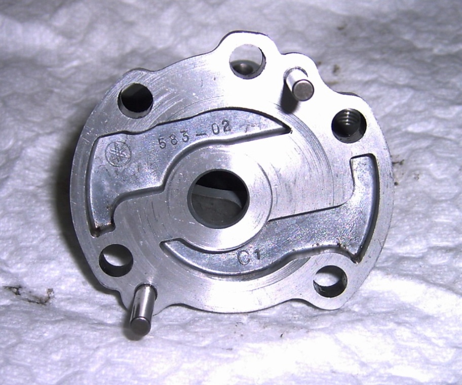

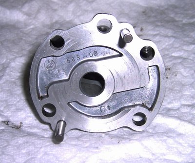

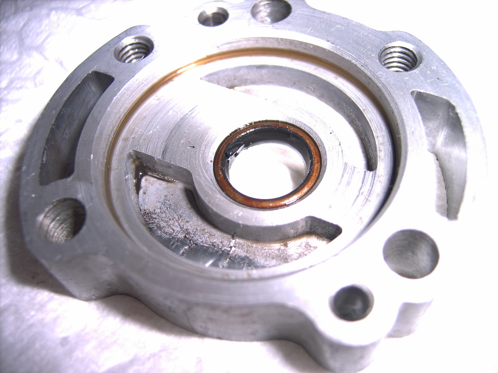

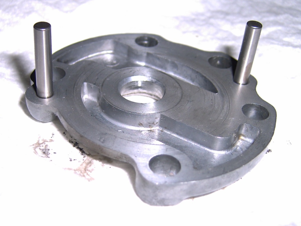

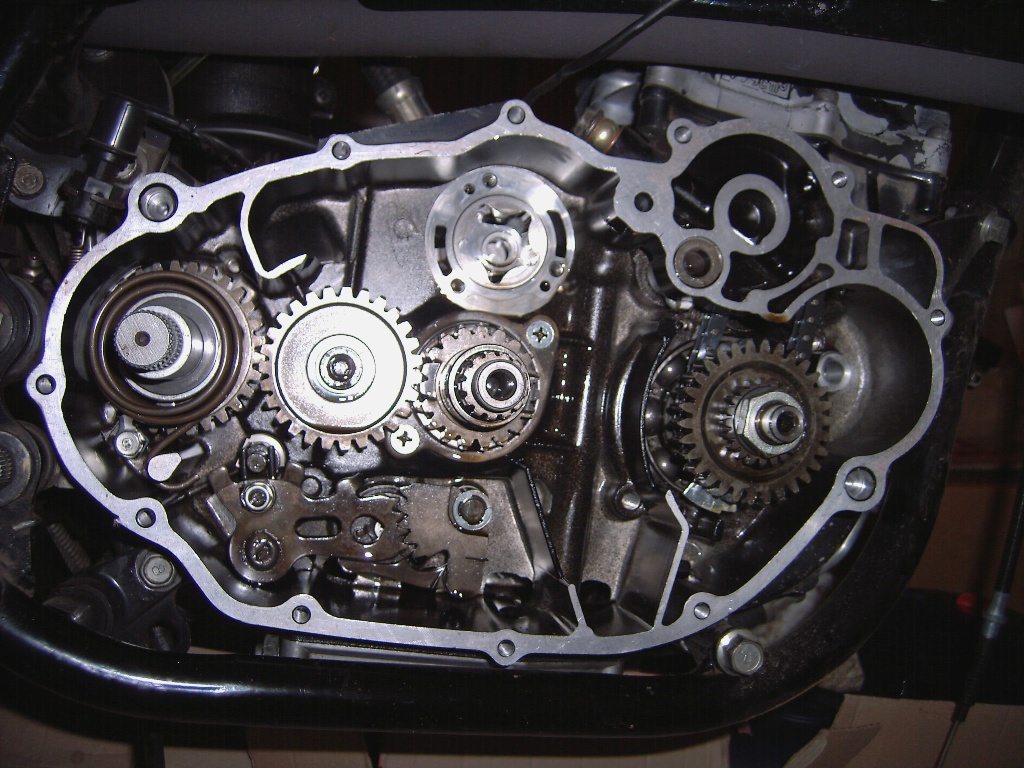

So,
nun ist die Sache schon klarer. Kupplung und Oelpumpe sind ausgebaut. Was mich verblüfft hat war, dass die Mutter auf der Kupplungsnabe relativ einfach, also ohne großen Kraftaufwand zu öffnen war. 60 Nm waren das nie und nimmer.
Wie vermutet sind die Kupplungslamellen und Federn an der Verschleißgrenze, werden also ausgetauscht. Die Schrauben der Oelpumpe habe ich nur mittels Flachschraubenzieher, schräg angesetzt und mit Gefuehl gehaemmert, aufbekommen. Lt. Bucheli Angabe S. 21, 7 Nm und euren Tipps hätte ich gedacht, es könnte auch "normal" gehen. Zwischen Deckel und Gehäuse der Oelpumpe war keine Dichtung. Es sind allerdings minimale Schleifspuren erkennbar (Fotos). Ist es besser, die Dichtung noch nachträglich einzubauen oder eher wieder so wie es war
. Abrieb habe ich keinen gefunden. Der innere Dichtring ist auch im Eimer?!.
Gruß Harry
Gruß Harry
- Beiträge: 4085
Re: Dichtringe an der Ölpumpe wechseln
die Axialschleifspuren sind normal. Eine Papierdichtung muß nur dann unter die Pumpe , wenn die Pumpe nach dem Montieren der 5 Schrauben klemmt. Man kann dann aber auch den Trochoiden auf einem Ölstein abziehen, da die Dichtung nicht so leicht erhältlich sein wird. Sie war wohl eine KVP Maßnahme, mit der man die Toleranzen der Einzelteile vergrössern konnte.
