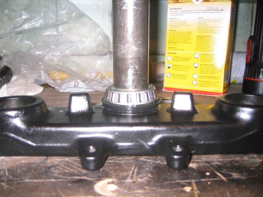

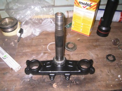

Wenn ich alles montiert habe, sehe ich oben vier Gewindegänge. Schon beim Einführen der unteren Brücke kann ich den Dorn soweit schieben, dass das Rahmenrohr an der unteren Platte schleift. Ich versuche mal zwei Fotos anzuhängen:

Sicher hingegen ist, dass die Gummidichtung falschrum montiert ist. Die "V"-Öffnung gehört nach unten.

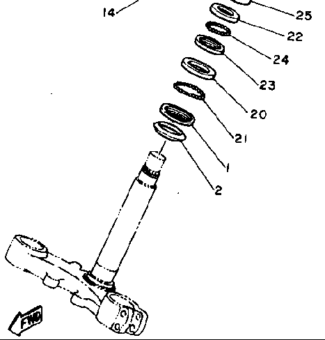

Hatten wir das schon mal? Es gibt anscheinend Gabelbrücken ab Bj 80 die eine Scheibe benötigen und welche dies nicht brauchen. Der thread hiess Lenkopflager einstellen. Gabs auch bilder dazu.

(siehe Fotos von vorhin: das geht natürlich auch)

StimmtHatten wir das schon mal? Es gibt anscheinend Gabelbrücken ab Bj 80 die eine Scheibe benötigen und welche dies nicht brauchen. Der thread hiess Lenkopflager einstellen. Gabs auch bilder dazu.
Lenkkopflager einstellen?
Das bringt doch etwas Licht in die Sache! Ich suche dann mal nach dieser Scheibe (oder Ring)

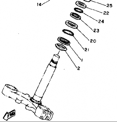

ich habe fünf Gabelbrücken überprüft und keinen Ring oder eine Scheibe gefunden!
Die Einbaureihenfolge war immer wie im Microfiche, möglicherweise habe ich das Problem aber auch nicht richtig verstanden, da ich ja eigentlich nur zerlege!
