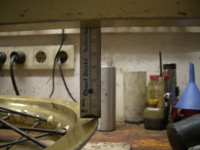

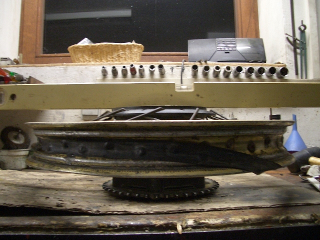

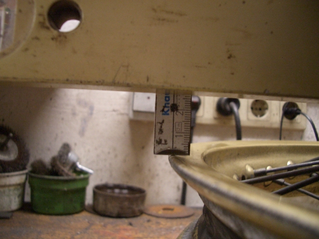

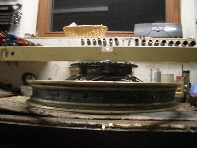

anbei Masse Hinterrad.

Beitragvon Arno » Mi Nov 21, 2007 22:30
2te

Beitragvon Arno » Mi Nov 21, 2007 22:31
3.

Beitragvon Arno » Mi Nov 21, 2007 22:33
4. Hoffe es hilft Dir.

Beitragvon ARNI » Mi Nov 21, 2007 22:57
Vielen Dank Arno,
nur kann ich nicht richtig Deinen Zollstock auf den Bildern erkennen, ich glaube auf dem Bild 2 7, etwas und Bild 4 2,7 ? Eigentlich wollte ich ohne den Kettenblattträger wissen ob die Narbe mittig ist, da müßte es doch irgend Einen geben der Das kennt, oder? Der Xtom hat das Vorderrad auf seiner Homepage in der vorderen Gabel eingespeicht, daraus ergiebt sich das die Narbe ein wenig nach der rechten Fahrzeugseite mehr raussteht.
