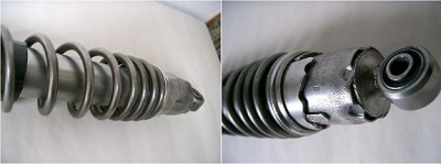

Ich möchte meine XT wieder mit den original Federbeinen von damals ausstatten. Ein intaktes Teil habe ich noch. Bei dem anderen ist das Dämpferteil defekt.
Hat vielleicht noch jemand ein heiles Dämpferteil und kann es mir für entsprechendes Entgeld überlassen?

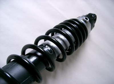

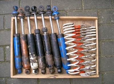

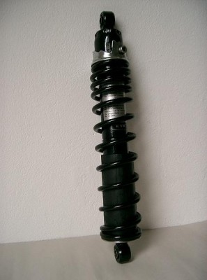

Originale intakte Dämpfer zu bekommen ist ja wirklich schwierig. Von 7 Dämpfern die ich teilweise aus der Bucht ersteigert habe ist keines dabei das heile ist.
Eines das heile ist hatte ich noch, sieht überarbeitet jetzt aus wie neu.
Grüße Klaus
- Beiträge: 2529
Hi Klaus,
im Ernst ... alle 7 Stück im Eimer???

schick. Aber irgendwie habe ich in Erinnerung, dass du doch mehr so der Fahrer statt Putzer bist. Baust du dir eine für's Wohnzimmer zusammen?
Zeitgenössisches Zubehör wird ja auch bei historischen Zulassungen akzeptiert. Wenn sich kein weiterer intakter Dämpfer findet, könntest du dich ja auch mal nach den alten Konis mit schwarzem Dämpfergehäuse umsehen.

Ich würde vermutlich von den 7 kaputten auf dem Bild noch 5 Stück für gut befinden und wieder einbauen. Ich bin da ja nicht so
