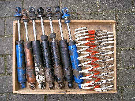

Originale intakte Dämpfer zu bekommen ist ja wirklich schwierig. Von 7 Dämpfern die ich teilweise aus der Bucht ersteigert habe ist keines dabei das heile ist.
Eines das heile ist hatte ich noch, sieht überarbeitet jetzt aus wie neu.

im Ernst ... alle 7 Stück im Eimer???

es dämpft halt nicht ... man verliert beim Fahren recht schnell die Kontrolle, zum Beispiel in holprigen Kurven, weil da das Hinterrad dann recht selten Bodenkontakt haben wird.
Im ausgebauten Zustand ist das eher schwer zu prüfen. Man muss das Beinchen zerlegen (Feder runter) und dann den Dämpfer von Hand auseinander ziehen und zusammendrücken. Dabei sollte ein gleichmässiger Widerstand merkbar sein, stark beim EInfedern und weniger stark beim Ausfedern. Dabei darf nix gluckern.
Eingebaut wird das Heck schlagartig belastet (draufsetzen), dabei sollte es nur genau 1x runter- und wieder hochkommen und aus - nicht nachwippen.

Im zerlegten Zustand, man hat also nur die Dämpfereinheit in der Hand, ohne Feder. Wenn man dann die Schubstange hineindrückt, geht das gegen einen gewissen Druck gleichmässig bis zum Anschlag. Ausfedern sollte die Schubstange von alleine, aber so etwa in Zeitlupe. Wenn man versucht die Schubstange mit Gewalt herrauszuziehen, darf sie nicht schneller herrauskommen.woran ist es denn zu erkennen das die Dämpfer hin sind? Habe noch ein Paar liegen und der Weg wäre auch nicht so weit, bei Lüneburg!
Außerdem sollte die Schubstange nicht verbogen sein und keine Macken haben, ähnlich wie bei der Telegabel.
Das sind natürlich nur ungenaue Indizien für "heile" oder "kaputt". So ein Dämpfer lässt natürlich in der Dämpferwirkung mit der Zeit nach und dämpft eben besser oder schlechter. Aber das könnte man nur im Vergleich mit einem Neuen testen.

Ich würde vermutlich von den 7 kaputten auf dem Bild noch 5 Stück für gut befinden und wieder einbauen. Ich bin da ja nicht so
