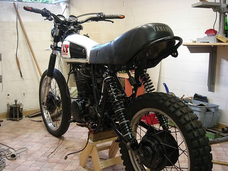

Ich heiße Florian, komme aus Hannover und bin gerade dabei meine 1978 XT wieder aufzubauen. Sie war 8 Jahre in Teilen zerlegt (Motor und Rahmen wurden gemacht) und nun hat es mich wieder gepackt. Mit der Unterstützung eines sehr guten Freundes, nimmt sie nun so langsam wieder Gestalt an...=)
Leider bin ich kein begnadeter Schauber und auf die Fähigkeiten meines Kumpels haben auch ihre Grenzen. Ich habe also an Euch noch ein paar Fragen.
Hoffe es nervt Euch nicht. Einiges wurde bestimmt schon gepostet und einiges scheint Euch Profis bestimmt sehr banal.... :?
Ich habe seinerzeit 410er Bielstein gekauft und hätte sie auch gern getüvt. Hat das jemand schon gemacht und kann berichten ? Ist bei den Dämpfern irgendwas bei der Kettenführung zu beachten ? Welche Kettenlänge habt Ihr bei Originalübersetzung (16/42) verbaut ?

Anbei ein Bild des jetzigen Zustandes....

410er Bilsteiner sollten zu tüven sein, wenn das Gesamtpaket stimmt.
Hallo Florian!
Mei, die 410er sind halt schon etwas grenzwertig lang. Deshalb hat die Kette bei ausgefederter Maschine unten viel Durchhang und das obere Trum läuft über den Schwingenschutz, da ist es halt wichtig, daß du die Kettenspannung gescheit einstellst und der Federspanner korrekt arbeitet.
Die benötigte Kettenlänge ist erstmal unabhängig von der Länge der Federbeine - es geht ja nur darum, daß sie bei max. Abstand Ritzel:Kettenblatt (das ist wenn Getriebewelle, Schwingen- und Hinterachse auf einer Geraden liegen) nicht auf Spannung kommt.
Übrigens, die Bilsteine sind Gasdruckdämpfer, die darfst du ruhig auch richtig rum (Dämpfergehäuse nach oben) einbauen. So wie du es jetzt hast, funktionieren sie zwar auch, aber es schaut amateurhaft aus...
Na das hat doch schon viel Schönes!
Sind das Emulsion- oder Trennkolben-Dämpfer ?
Wenn die kein Trennkolben haben, sollten sie unbedingt anders herum eingebaut werden, da der Kolben im Enddruck aus der Soße kommen kann.
Oder nicht ?

Zu den Dämpfern. Laut Bilsteinseite und Einbauhinweisen des Herstellers, sollen sie genau wie auf dem Photo eingebaut werden...Hmm.

gute Entscheidung sich nochmal um das zerlegte Baby zu kümmern, sieht doch schon wieder sehr lecker aus was dort zu sehen ist, wobei ich die Bilsteine in der Länge auch eher grenzwertig finde für den alltagsgebrauch.
