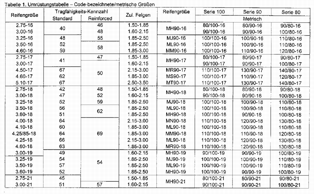

4.50 auch gleich 120/90??
Beitragvon 4.50 auch gleich 120/90?? » Fr Mai 19, 2006 11:06
hi,
hab' grad bei ebay 'nen 4.50er reifen gefunden, welcher auch 120/90 draufstehen haben soll. kann mir das einer erklären?
verwirrte grüße
Beiträge: 7207
Beitragvon Frank M » Fr Mai 19, 2006 12:05
guckst du...

Wer kann mir die Spalten Serie 80 90 100 erklären?
Kann ich auch 130/80 18 montieren?
Beiträge: 7207
Beitragvon Frank M » Mo Jun 26, 2006 1:40
Beispiel 120/90
die erste Zahl (120) bezeichnet die Reifenbreite in mm (theoretischer Wert, kann je nach Felgenbreite und/oder Reifenhersteller und Profil schmaler oder breiter ausfallen).
die zweite Zahl (90) bezeichnet die Reifenhöhe in Prozent der Reifenbreite. Ein nicht Niederquerschnittreifen (120/120) würde also genauso hoch auf der Felge sitzen wie er breit ist.
Bei der Reifenauswahl solltest du neben der Fahrbarkeit (breiter Schlappen, boah - fährt sich aber shice) und Platzverhältnissen in der Schwinge/Kettenschutz etc. auch den jeweiligen Abrollumfang beachten. Sonst änderst du damit die Endübersetzung und unter Umständen nickt der Onkel im Kittel das später bei der Eintragung nicht ab.
