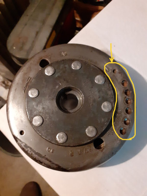

Polrad Lochmarkierungen
Beitragvon Zoki » So Apr 13, 2025 12:42
mich Interessiert was es mit den Bohrungen auf dem Polrad auf sich hat . Ich meine zu welchen zweck dienen die Bohrungen ? Kann mir das einer erklären nur aus reiner Wissenslust . Danke

Re: Polrad Lochmarkierungen
Beitragvon Axel T » So Apr 13, 2025 12:52
Damit wurde das Polrad ausgewuchtet. (an der Stelle erleichtert)

Twinshocker
Beiträge: 378
Wohnort: Allgäu
Beitragvon Twinshocker » So Apr 13, 2025 22:01
Ich hab noch nie verstanden warum man ein Polrad auswuchtet wenn ein paar cm weiter innen ein schwerer Kolben 84mm auf- und abrast ! :lach:
Kerzengesicht
Beiträge: 358
Beitragvon Kerzengesicht » Mo Apr 14, 2025 9:23
@Twinschocker,
nimm mal de Kreissäge mit ähnlichem Drehzahlniveau, ne Flex geht auch (dreht halt ein bisschen höher) und dann schneidest Du am Sägeblatt oder an der Schleifscheibe ein Stück ab, spannst das Werkzeug ein und gehst sofort in Deckeng. Am Besten Maschine im Schraubstock einspannen und aus sicherer Entfernung mittels Netzstecker einschalten.
Wenn Du diesen Versuch durchgeführt hast, weißt Du marum man Schwungräder auswuchtet.
Grüße Bernd
Zoki
Beiträge: 279
Beitragvon Zoki » Mo Apr 14, 2025 10:31
ich denke mal man würde auch extreme Schwingungen auf dem Rahmen spüren .
Beiträge: 6531
Beitragvon Hiha » Mo Apr 14, 2025 12:55
Das wird Dir sofort ganz klar, wenn Du zum ersten Mal einen durch Ermüdung abgeschwungenen Kurbelwellenstumpf siehst.
Ausserdem: Bei einer feingewuchteten Kurbelwelle wuchtest Du auch die Linke gegen die rechte Kurbelwellenhälfte um Taumelkräfte zu eliminieren. Das schont die Kurbelgehäusehälften und die Lagersitze.,..
Kerzengesicht
Beiträge: 358
Beitragvon Kerzengesicht » Mo Apr 14, 2025 15:11
Auf jeden Fall würde man die Unwucht spüren:
Bei diesem lustigen kleinen Geländewagen aus Österreich hat sich bei zügiger Fahrt auf der Landstraße bei ca. 3.500 U/min ein Flügel vom Lüfterrad verabschiedet. Es hat einen starken Schlag getan, dann hat die Karre dermaßen vibriert, die ganze Karosserie hat gewackelt und man konnte kaum das Lenkrad halten, obwohl der Moror 3 Meter weiter hinten im Heck arbeitet und die Mechanik mittels Gummielementen komplett von der Karrosserie entkoppelt ist. Erst auf dem Seitenstreifen bei Standgas waren Vibrationen erträglich. Das Lüfterrad dreht ungefähr mit doppelter KW Drehzahl also waren es ca. 7.000 U/min.
Also ist es schon richtig, dass schnell rotierende Teile gewuchtet werden.
Grüße Bernd
