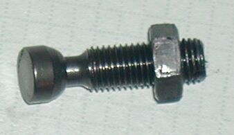

baue gerade meinen Motor wieder zusammen (u.a. mit Hiha-NW und Hartblock-Kipphebeln, Vetilsitze leicht nachgeschliffen). Als ich nun das Ventilspiel einstellen will, merke ich, dass der VB offenbar fremde Einstellschrauben verbaut hat. Im Netz habe ich sie unter dem Namen Elefantenfuß gefunden (siehe Foto). Auch wenn ich die Schrauben ganz hoch drehe, liegen sie bei Kolben in OT (Kompressionstakt) immer noch auf. Ich kann also das Ventilspiel gar nicht richtig einstellen.
Wie das bei der alten NW und den alten Kipphebeln war, kann ich leider nicht mehr nachvollziehen.
Nun meine Fragen:
Habe ich beim Zusammenbauen einen Fehler gemacht?
Sind die Einstellschrauben normal verwendbar?
Welche alternativen Einstellschrauben sollte ich nehmen?
Danke für Infos
Hermann
Nun meine Fragen:
Danke für Infos
Hermann

Ja, Du hast recht. Es sind die Elefantenfüße, die *** so gerne in seine Tuning-Motore verbaut hat.
Dabei wurde mit brutaler Gewalt der Kippler am Gewinde von unten angeschliffen. Das führte oft zu Brüchen der Kippler. Zudem sind die Dinger schwer (stammen aus VW /Porsche)
Meine Empfehlung:
Bei klammer Kasse bei Kedo die Standarteinstellschrauben bestellen.
Bei ambitionierterer Bastelei, nimm die Kugelsegmentschrauben, die ca 4 mal so teuer sind wie Serie.
Aaaber: Achte immer darauf , dass die Kugel richtigrum auf dem Ventil sitzt und nicht runterplumst.
Bei den Teilen ist das möglich. Das ist nur etwas für Schrauber mit 10 Fingern und NICHT mit 10 linken Daumen.
Dann belohnen sie Dich mit ebenen Ventilenden.
Sonst werden halt irgendwann neue Ventile nötig...oder so und so.
Meine Empfehlung:

Ich habe die alten Kipphebel nochmals ausgegraben: Die sind tatsächlich unten abgeschliffen worden, um die Elefantenfüsse passend zu bekommen...
VG
Hermann
VG
Hermann
