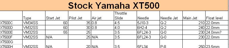

Zur Bedüsung hab ich auch noch was gefunden:
Die Liste bezieht sich meiner Meinung nach nur auf die US Modelle!

- Beiträge: 7081
Re: Vergaser und Baujahr?
schon möglich...
