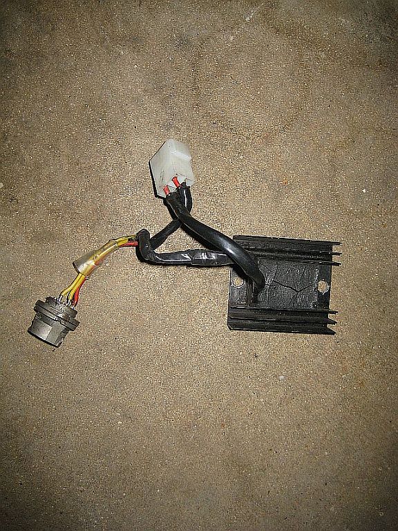

wieviel verschiedene 12V Umbauten gibt es eigentlich?
Und was ist das für ein Regler?
Gruß m

Der Obige ist ohne jegliche Kennzeichnung. Lediglich auf der Rückseite gibt es zwei Schlitzschrauben. Die Vergussmasse ist reichlich rissig und aufgequollen.
Gruß m
Gruß m

Re: 12V Regler
Da würd ich sagen, sieht nach Aigner aus, könnt aber auch Wunderlich gewesen sein.
- Beiträge: 3237
Re: 12V Regler
Die andere Seite des Reglers wäre mal interessant. Wunderlich vermutlich.
Vergleich mal mit den Bildern in dem Link.

Re: 12V Regler
Servus
Mein Wunderlich hatte auch Schlitzschrauben aber eine hellbeige Vergussmasse.
Egal, ist eh das gleiche drin wie beim Aigner oder beim Hiharegler.
Warum willst Du das wissen? Wegen Umbau auf Röbiregler?

Re: 12V Regler
Genau!
Gruß m
Re: 12V Regler
Dann isses wurscht
Der Röbi kann Dir sagen auf was Du schauen musst. Das System war bei allen diesen elektronischen TRIAC-Reglern gleich.
PN mir doch mal eine Mailadresse dann schick ich Dir die wunderliche Anleitung was am Kabelbaum geändert werden sollte, damals.
- Beiträge: 6442
Re: 12V Regler
Der Aigner "Double Volt"® ist der einzige, der grundlegend anders funktoniert(e) als Wunderlich, Hiha oder sonstwer.
Irgendwo gabs mal einen (unwichtigen) Schaltplan davon.
Re: 12V Regler
Stimmt
http://www.xt500.org/68eustw03ihkmsez/v ... f=2&t=1909
Aber der schaut auch ganz anders aus.
Ich streiche den Aigner Double Volt aus meiner Liste
