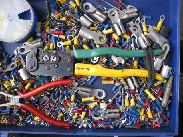

Du, die Japsen haben auch nur stinknormale Normstecker verbaut. passendes Werkzeug dafür findest Du für den selben Preis im selben Laden.
Flachstecker mit Rastnase findest Du für billig bei Reichelt. Wer die verbaut kann die alten Plastikstecker mit ein wenig fummelei ausräumen und die neuen, selbstgecrimpten Flachstecker da rein stecken.
Wer die isolierten Steckverbinder verquetschen will, bitte. Ordentlich gekrimpte haben eine saubere Zugentlastung, lassen sich gut verbauen und sind, obwohl mich das nicht die Bohne interessiert, auch noch original.
