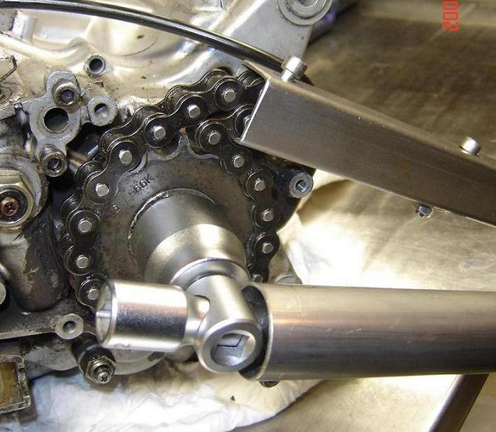

ich habe mir so was ähnliches gebaut sieh da
Grüße aus dem bergigen Süden
Klaus

sehr elegant!
Darf ich das Bild fürs Bucheliprojekt haben?
Wie hast Du die Kette am anderen Ende gehalten? Bolzen durch?

Servus crisu
sehr elegant!
Andreas du darfst gerne, man sieht doch die beiden M6 Schrauben ?
Klaus
