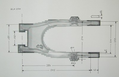

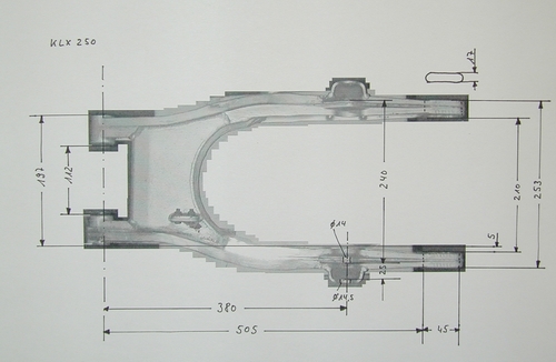

könntest du oder ein anderen freundlicher KLX-Schwinge-Besitzer uns ein paar Maße geben:
Achse-Ø Schwingenachse und Radachse
Länge Schwingenaufnahme / Stoßdämferbefestigung und / Radachse
Breite Schwingenaufnahme
Innenbreite Daraufnahme
usw...
Danke im Voraus
Jeanjean

Beitragvon sven » Di Mär 15, 2005 20:52
...paar Maße geben:
Schwingenachse 14 oder 15, jedenfalls etwas kleiner als XT.
Radachse 17.
Wie XT.
und .../ Radachse
Gut länger.
Sven

Beitragvon Frank M » Mi Mär 16, 2005 14:31
usw...
Moin Jeanjean,
das Bild unten soll keine technische Zeichnung darstellen, gibt dir aber zumindest einen ungefähren Überblick über die Maße der KLX-Schwinge.
Gruß Frank
Maße KLX-Schwinge
