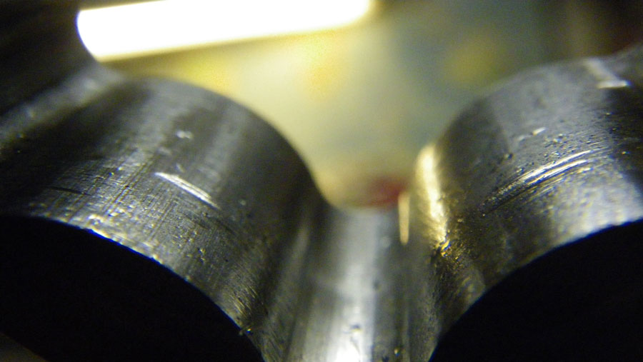

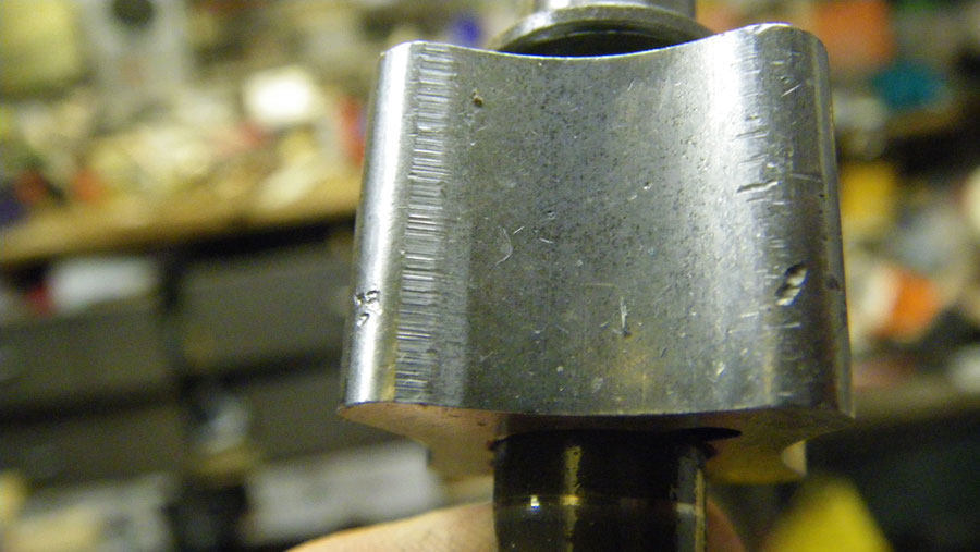

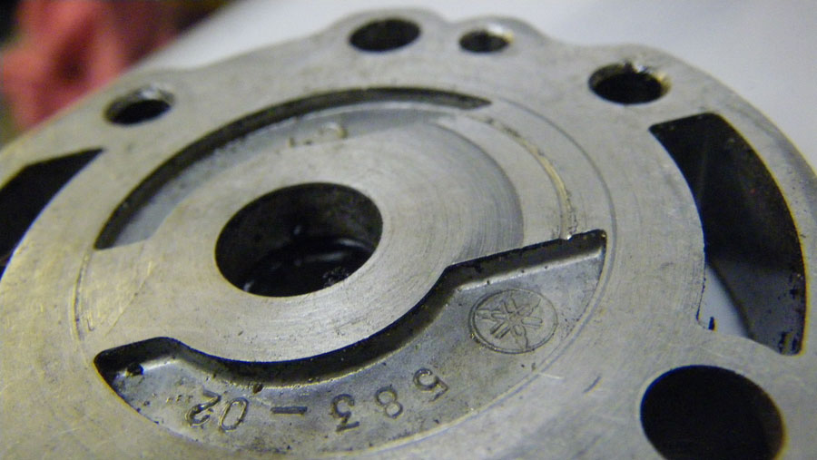

Nachdem ich im Zuge meiner Motorrevision gründlich sein wollte und Rei´s Warnungen oft genug gelesen habe, wollte ich die Dichtringe der Ölpumpe austauschen. Doch meine Pumpe scheint auch schon gröberes als nur Öl befördert zu haben...
Nachdem ich bei Erwerbung meiner xt mit ca 36000 km Löffelweise Dreck und undefinierte Bröckchen aller Art aus dem Ölsumpf gekratzt habe, dann eine Magnetablassschraube installiert habe und bis 60000km schonungslos ganzjährig und ohne Probleme gefahren bin, bin ich mir aber trotzdem nicht sicher ob ich damit weiterfahren soll.
Oder sind die Teile damit gut aufeinander eingeschliffen und tun eh was sie sollen? Mit abziehen oder glätten würde man nur die Undichtigkeiten vergrößern, denke ich...
Bin schon neugierig auf eure Meinungen!

nach dem Zerlegen der Ölpumpe, sieht diese meist schlimmer aus als es dann wirklich ist.
Also ich würde die Grate entfernen/polieren und mal wie in den Reparaturanleitungen (haste Du? brauchst Du? Sagen!) empfohlen mit der Fühlerlehre die Flanken nachmessen. Falls sich herrausstellen sollte, daß es eben doch schon nahe der Verschleißgrenze oder drüber liegt, andere Ölpumpe bzw. Teile besorgen. Neue siehe Kedo oder eben eine gute Gebrauchte z.B.aus der Bucht.
Und Du weißt ja: Neue Simmeringe, richtig montiert, verwenden....

So schlecht sieht die IMHO gar nicht aus.
Ich würd sie weiternutzen...
