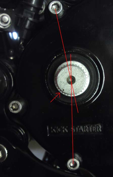

habe ein Problem mit dem Kickstarter. Der tritt mächtig zurück, weil er erst ganz weit unten in den Freilauf geht. Also erst knapp vor der Fußraste. Das Anschlagblech sah eigendlich taufrisch aus.
Nun weiß ich nicht mehr, ob ich das Freilaufratschenrad ( Bucheli, Teil 10 ) von der Welle runter hatte, beim Zusammenbau sind mir keine Markierungen aufgefallen, die übereinstimmen müssen. Wie krieg ich raus, ob die Ratsche in der korrekten Stellung auf der Welle sitzt ? Eingebaut sitzt die Markierung auf der Welle so.

Hallo, die Markierung auf der Welle ist bei 19:00 Uhr Stellung in Ordnung, der Schlitz des Kickstarters sollte damit fluchten.
Das erst kurz vor der Fußraste der Freilauf aktiv ist stimmt so auch.
Ich kicke immer bis zur Raste und lasse den Kicker erst los, wenn der Motor läuft, dann kann sie bei intakter Freilaufmimik nicht zurückschlagen.

@ cisu66: Kicker hab ich versuchsweise schon nach vorne versetzt. Wenn der Schlitz des Kickers mit der Markierung auf der Welle fluchtet, steht er eingeklappt in der 01:30 Uhr Stellung, schlägt beim Einklappen immer an den Krümmer (Hitzeblech) und schepppert im Betrieb dagegen.
So ist das doch nicht gedacht und ging vorher ja auch anders. Deshalb dachte ich, das ich die Welle in falscher Ausgangslage drin hab. (
... und das geht doch eigendlich nur, wenn die Ratsche falsch auf der Welle sitzt
@rei97: Unterbrecher + Kondensator neu, Zündung abgeblitzt und ok. Werde den Deckel noch mal runternehmen und Photos von der Kickerwelle mit Ratschenstellung einstellen.
