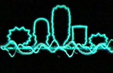

Kannst du mit dem Oszi auch so was hübsches zaubern
aber villeicht eher was von unseren Moppeds
Dann mach mal 'n Screenshot

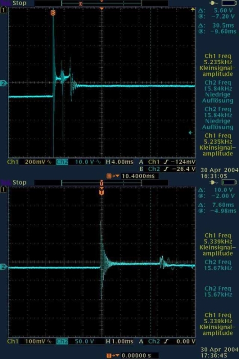

Also es geht nicht um das Einstellen des Zündzeitpunkts, sondern darum Fehler aufzuspüren.
Beispiel: Hier ist im oberen Bild zu sehen, dass der Unterbrecherkontakt feuert --> Vermutlich Kondensator defekt Ist doch spannend, finde ich!
Ingo

- Beiträge: 6377
Re: Fehlersuch in der Zündanlage per Oszilloskop
Ich finde, je nachdem wo Du die Spannung abgenommen hast, dass das ein ganz normales Zündverlaufsbildl ist.
Einen feuernden Kondensator kann ich daraus nicht erkennen. Wechsel ihn doch mal aus, und stelle das Vergleichsbild dazu

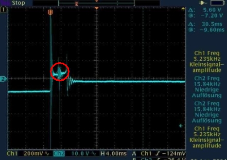

Das Bild ist aus dem Web geklaut. Ich habe noch garnichts gemessen. Den Ossi habe ich gestern bekommen, und Zeit ist ehe immer knapp... Der rote Kreis in diesem Bild zeigt die Stelle, die angeblich durch den feuernden Kontakt entsteht.Ich finde, je nachdem wo Du die Spannung abgenommen hast, dass das ein ganz normales Zündverlaufsbildl ist.
Einen feuernden Kondensator kann ich daraus nicht erkennen. Wechsel ihn doch mal aus, und stelle das Vergleichsbild dazu![]()
Aber vielleicht ist das ja auch Kaffeesatzleserei.
Ingo
- Beiträge: 6377
Stimmt, Überlegen bringt mich auf die gleiche Idee. Ein zu kleiner Kondensator, oder ein schleichend öffnender Unterbrecher (abgenutzte Nocke) könnt das auch verursachen.
