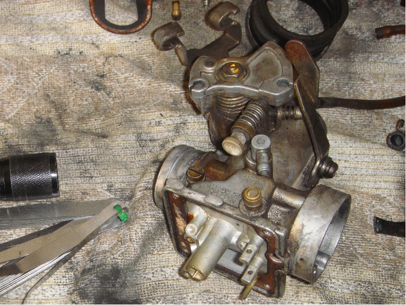

ich habe noch ein altes Foto vom Vergaser, bevor ich den auseinander genommen habe. Also nicht über die Verschmutzung wundern, der ist jetzt blitzsauber.
Was ich noch vergessen habe, als ich unter den Vergaser durchgreifen musste habe ich braunes Bezin auf der Hand gehabt, es scheint aus der Schraube unten an der Schwimmerkammer zu kommen.

Ich wollte mir ja eigendlich ein neues Schwimmernadelventil bestellen, ich weiß aber nicht welchen Vergaser ich habe. Deshalb hab ich ja das Bild reingestellt, um zu erfahren welches Ventil ich brauche.

Auf dem Bild ist ein Mikuni VM32 zu sehen.Ich wollte mir ja eigendlich ein neues Schwimmernadelventil bestellen, ich weiß aber nicht welchen Vergaser ich habe. Deshalb hab ich ja das Bild reingestellt, um zu erfahren welches Ventil ich brauche.
