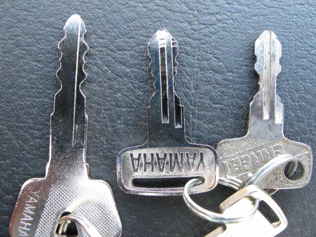

Also habe vorhin mal probiert was geht.
Zündschloss lässt sich auch mit dem Schlüssel des neuen Lenksäulenschloss betätigen. Das ist schon mal besser als an meiner 81-er, da zum Niemannschlüssel wohl keine Kompatibilität herzustellen ist. Der Schlüssel zum Seitendeckel ist länger als der Zündschlüssel, wobei dieser im Seitendeckelschloss nicht bis Bartende eingesteckt werden kann. Dieser Schlüssel passt vom Längsschliff nicht ins Zündschloss (habe ich auch praktisch probiert). Somit kam mir der Gedanke das neue Seitendeckelschloss (Kedo Repro) zu modifizieren. Ich denke wenn ich den Schlossdeckel (ich nenne mal den Deckel so durch welchen man den Schlüssel ins Schloss steckt) so auffeile, dass die Längsschliffgeometrie des Zündschlüssels reinpasst, könnte das doch schon funktionieren. Oder doch das Schloss zerlegen, aber wie?
Im Bild sind von links nach rechts Seitendeckel.-, Lenksäulen.- und Zündschlüssel zu sehen.
