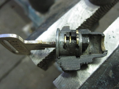

sCHLOMOMANDEL
Beiträge: 353
Re: Helmschloss zerlegen
Beitragvon sCHLOMOMANDEL » Di Jul 13, 2010 8:45
Sorry...
die letzte Messingverriegelung (hier mit dem Kratzer )
lässt sich reindrücken,(in den drehbaren Teil ) dann geht der ganze Zylinder raus.
die bodenplatte lässt sich meist von alleine abheben -eigentlich aber vom schloßkörper eingeklemmt -
aufhebeln.
ansonsten beim Yam.händler den schlü bestellen -mit der Nr. kein problem-passt garantiert.
so gehts.
Beitragvon Frankyjr » Mi Jul 14, 2010 16:51
Super DANKE genau das wollte ich sehen, konnte man bei meinem Schloss nicht mehr erkennen so verschmoddert war das.
Nach dem es sauber war und ich die Funktion verstanden habe war alles ganz einfach :lol: ich habe es geschafft nur durch umsortieren der kleinen Messing-Riegel Helm- und Seitendeckelschloss auf einen Schlüssel anzupassen !!
Heute in der Mittagspause habe ich mir auch noch das Lenkerschloss vorgenommen und auch das konnte ich mit etwas Feilarbeit auf den
gleichen Schlüssel bringen. :D
Nun brauche ich nur noch 2 Schlüssel für alles, find ich gut :wink:
Noch mal danke für das Bild, so was ist immer am Besten für eine Info.

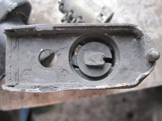

Beitragvon sCHLOMOMANDEL » Fr Jul 16, 2010 22:07
hallo..
hab grad mal für die wissenschaft ein altes seitendeckelschloß aufgesägt.
aussen ist eine bohrung, dadurch sollte man die heraustehende (schloß in der ringnut im plastik haltende)sperrscheibe reindrücken können.
kann das jemand mal ausprobieren?
bei mir war das total verharzt...
Der aufbau des schloßes ist der selbe, nur mit nur 2 verriegelungen.sollte also dann gehen ,wie gedacht.
nun aber mal nachgekramt und ausprobiert.
grüsse vom nabel der welt.
(der schlü passt nur ins schloß-schließt aber nicht) nur deko
kostja
im schnitt siehts so aus.
