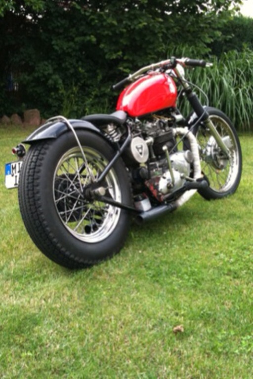

Beitragvon tr7 » Do Jul 22, 2010 9:34
ist TR7 nicht son englisches Auto?? Das hat eindeutig 3 Räder zuviel
mitnichten!
TR7 is ebenfalls ein englisches möped, nämlich jenes (auch auf die gefahr hin, dass das in einem enduroforum nicht gut ankommt, was mir aber völlig worscht ist :-) ):

Beitragvon stefenle » Sa Aug 14, 2010 23:07
mitnichten!
Das sieht ja gar nicht so schlecht aus, auch wenn ich von so ner Kiste noch nie gehört habe....
Zu der Räderzählerei: hast schon mal was vom Lenkrad gehört gg ;-)

Beitragvon tr7 » Mo Aug 16, 2010 16:12
auch bekannt unter "Triumph Tiger", die einvergaservariante der Bonneville ...
