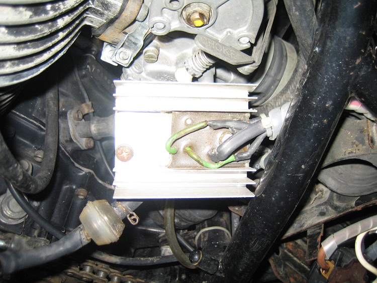

ich hab hier grad ne XT die soll auf 12 Volt Umgerüstet worden sein.
Da hab ich ein paar Kuriose Sachen entdeckt.
Zum Beispiel kommen aus der Lima drei Leitungen raus, Schwarz Weiß und Grün/Gelb.
Überall wurde am Kabelbaum Stecker verändert.
Aber dieser Regler sieht nach Eigenbau aus oder kennt den Jemand hier aus den Forum.
Danke für eure Hilfe :wink:
gruß Peter

also der Regler sieht wirklich sehr Improvisiert aus, aber das nach einem 12V Umbau 3 Adern von der Lima über den Stecker zum Regler gehen ist doch normal, soweit ich weis.

Hi Peter, sieht n´bissel nach Aigner aus. Keinerlei Beschriftungen?

ja, drei Kabel is ja OK aber das dritte ist Grün/Gelb wie unsere Erdungskabel im Haushalt. Sieht halt etwas verändert aus die Kabel. Ich werd mal das Poolrad abnehmen müssen um zu schauen was da gelötet wurde.
Danke, Peter

Nee absolut nichts zu erkennen, der Kabelbaum wurde überall verändert. Verbaut ist auch ne H4 Lampe, ob eine 12 Volt Lima ersetzt wurde oder eine 6 Volt Umgelötet wurde weiß ich noch nicht. Muss es mal zerlegen.
Danke, Peter

........also bei meinem Wunderlich 12v Umbau sah der Regler so aus......

Hi Jack, du hast Vermutlich Recht. Hab da mal was gefunden
das könnte es sein.
Wurde da die Lima ersetzt oder Umgelötet ?
Danke, Peter

der wunderlich 12 volt Kit wurde die Lima umgelötet und der Regler sieht exakt so aus wie auf PeJos
Foto
Niels
Uff!
dann währ das ja geklärt.
danke Niels

Ist eh nicht so schlecht das Zeugl.
Der Pivovar hat mal Ersatzregler dafür gemacht, und mit einem Minimaleingriff kann an der Anlage auch 1:1 der Roebi-Regler verwendet werden.

Ich hab auf den Replikakabelbaum zurückgerüstet und das kabel in der LiMa wieder an die original Stelle gelötet. Gerade als Elektriklaie erschien mir das Sinnvoll weil dir sonst kaum einer helfen kann und kein Schaltplan stimmt. Verfrickelt Elektrik ist das schlimmste was es gibt. Ich ewig gesucht und nie wirklich den Fehler gefunden. Seit der neue Kabelbaum drin ist ist endlich alles schön und dank Röbi auch hell. Ich kanns nur empfehlen.Mit einem farbig ausgedrucktem Schaltplan ist es dann auch irgenwie logisch und für nicht elektriker durchaus machbar.
mit dem Foto meinte ich übrigens den Regler auf dem 2. foto von Dir, nicht den der auf dem Moped Bild

beim wunderlichen Umbau auf 12V wird normalerweise an der Elektrik halt was geändert, hat vor allem damit zu tun dass das Licht nicht mehr direkt von der Lichtmaschine versorgt wird (Wechselstrom) sondern jetzt auch über Batterie/Gleichstrom.
Außerdem Umbau auf einen vernünftigen Reflektor und damit auch eine andere Lampenfassung, dann der andere Regler, an all diesen Stellen wird "gebastelt" aber nicht unbedingt verschlechtert.
Soweit ich weiß muss fürn Roebiregler die Lichtmaschine nicht nochmal auf - es reicht aus eines der Kabel außerhalb gut zu erden.
Ich mail Dir gerne die wunderliche Anleitung, zwengs Verständnis. Musst mir nur eine Mailadresse verraten, am besten per PN.
