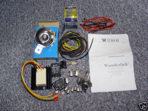

ich hab hier grad ne XT die soll auf 12 Volt Umgerüstet worden sein.
Da hab ich ein paar Kuriose Sachen entdeckt.
Zum Beispiel kommen aus der Lima drei Leitungen raus, Schwarz Weiß und Grün/Gelb.
Überall wurde am Kabelbaum Stecker verändert.
Aber dieser Regler sieht nach Eigenbau aus oder kennt den Jemand hier aus den Forum.
Danke für eure Hilfe :wink:
gruß Peter

........also bei meinem Wunderlich 12v Umbau sah der Regler so aus......
Jack...
PeJo
Beiträge: 1578
Wohnort: Oberachern
Re: Was ist das für ein Regler ?
Beitragvon PeJo » Mi Mai 19, 2010 22:11
Jack...
Hi Jack, du hast Vermutlich Recht. Hab da mal was gefunden
das könnte es sein.
Wurde da die Lima ersetzt oder Umgelötet ?
Danke, Peter
Beitragvon GammaRay73 » Mi Mai 19, 2010 22:14
Moin zusammen,
der wunderlich 12 volt Kit wurde die Lima umgelötet und der Regler sieht exakt so aus wie auf PeJos
Foto
Niels

Beitragvon PeJo » Mi Mai 19, 2010 22:19
Moin zusammen,
Foto
Niels
Uff!
dann währ das ja geklärt.
danke Niels
Beitragvon GammaRay73 » Mi Mai 19, 2010 23:24
Ich hab auf den Replikakabelbaum zurückgerüstet und das kabel in der LiMa wieder an die original Stelle gelötet. Gerade als Elektriklaie erschien mir das Sinnvoll weil dir sonst kaum einer helfen kann und kein Schaltplan stimmt. Verfrickelt Elektrik ist das schlimmste was es gibt. Ich ewig gesucht und nie wirklich den Fehler gefunden. Seit der neue Kabelbaum drin ist ist endlich alles schön und dank Röbi auch hell. Ich kanns nur empfehlen.Mit einem farbig ausgedrucktem Schaltplan ist es dann auch irgenwie logisch und für nicht elektriker durchaus machbar.
mit dem Foto meinte ich übrigens den Regler auf dem 2. foto von Dir, nicht den der auf dem Moped Bild
grüsse
niels
