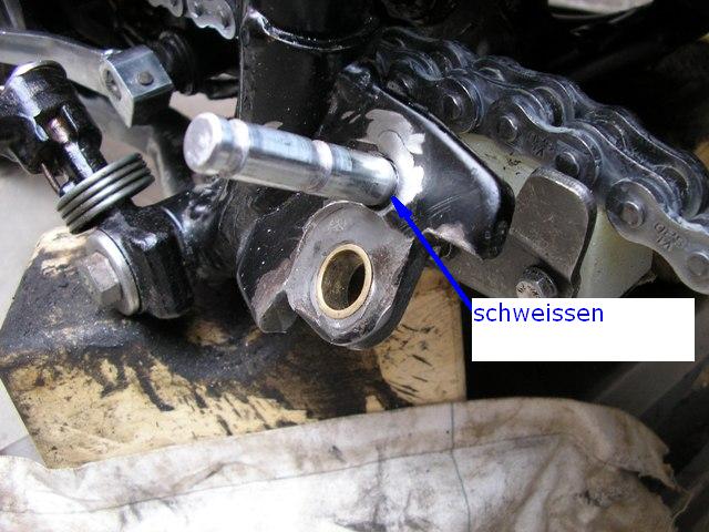

bei meiner XT hat sich der Bolzen für die Umlenkbleche am Seitenständer verabschiedet.
Habe aus einer 8.8 Schraube ein Ding gedreht und den Rahmen entspechend aufgebohrt.
Das sollte nun von vorne? geschweisst werden.
Was muß ich außer Batterie abklemmen noch beachten?
Danke schon mal für Eure guten Ratschläge
XTERICH
Wenns klappt seht ihr hier ein Bild
Schweissen am Rahmen

die Anschlüsse der Lima könntest du noch abziehen. Wenn du die Masseklemme in direkter Nähe der Ständeraufnahme anklemmst, wird dabei nichts passieren.

Hi XTERICH
ich würd beim Schweißen noch ein Blech zwischen Seitenständerhalterung und der Kette schieben,
dann kann kein Funke was an der Kette oder Kettenspanner verbruzzeln.
Aber hey hast du dir da ne Bronzebuchse in den Seitenstänerhalter eingelegt

Das mit dem Schweissen wird schon gehen. Wie der Frank sagt, die Masseklemme nah an die Schweisstelle, und gut anklemmen.
Bin gespannt wie lang die Bronze/Messingbuchse halten wird. Bin nicht sehr zuversichtlich, was ihre Lebensdauer angeht. Grauguss wär unter den herrschenden Bedingungen wohl langlebiger.

verrat uns doch mal mit welchen Verfahren Du das verschweissen willst...
E-Hand ? Oder Mag ? Oder sogar WIG ?

erst mal vielen Dank für die gute Tipps!
Also ich denke ich habe alle soweit befolgt. Heute hat mein Bruder mir den Bolzen mit
einem Schutzgasgerät ( ich glaube das ist MAG ) angeschweisst.
Was die Buchse betrifft, ist es ein Messingdrehteil, stramm eingedrückt und aufgerieben.
Das war anno 2004. Ist jetzt schon nicht mehr ganz rund. Schlecht ist an der Ständerhalterung,
das an der Dicke/ Materialstärke viel Abrieb ist. Wenn der Rahmen mal von Alllem befreit ist,
muß hier die Buchse raus und alles gut geschweisst werden, danach schön aufgebohrt
und die Dicke passend geschliffen werden.
Freundliche Grüße aus Rheinland Pfalz
XTERICH

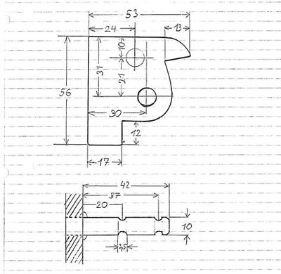

Hi XTERICH
ich hab mir mal vor zig Jahren bei meiner ersten einen kompletten neuen Seitenständerhalter zusammengezimmert
Die Skizze hab ich zufällig noch gefunden...
gruß Peter

nochmals Danke für alle Tips und auch für die Skizze.
Die Materialstärke des Blechteils ist 8 mm.
XTERICH
XTERICH

XTERICH
danke, ich werde die Materialstärke von 8mm in meine fast 30 jährige Skizze übernehmen.
Juhu, es ist vollbracht
danke Peter
danke Peter
