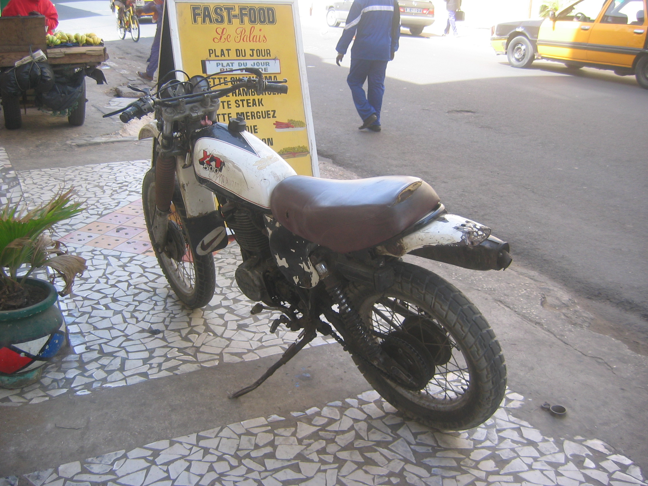

Töff, ist das die XT, die Du in den Senegal verhökert hast? :wink:
Sie läuft noch ...
XT 500 in Dakar, Senegal

Beiträge: 2538
Re: Projekt: "Eine XT für Mali"
Beitragvon XTom » Fr Jan 22, 2010 21:17
... so europäisch finde ich die Hand nicht :D :D :D ...
Der hatte Panik, weil da 8 Weißbrote an seiner XT rumfummel ...
Senegal Driver in Panic
Beiträge: 7139
Beitragvon Frank M » Sa Jan 23, 2010 0:26
na DIE XT ist doch mal sehenswert, gibts davon noch mehr Bilder?
Ein rollendes Provisorium, cool. :zustimm:
Mind. 10Kg an besseren Kleinteilen könnte der Kollege sofort verbauen.

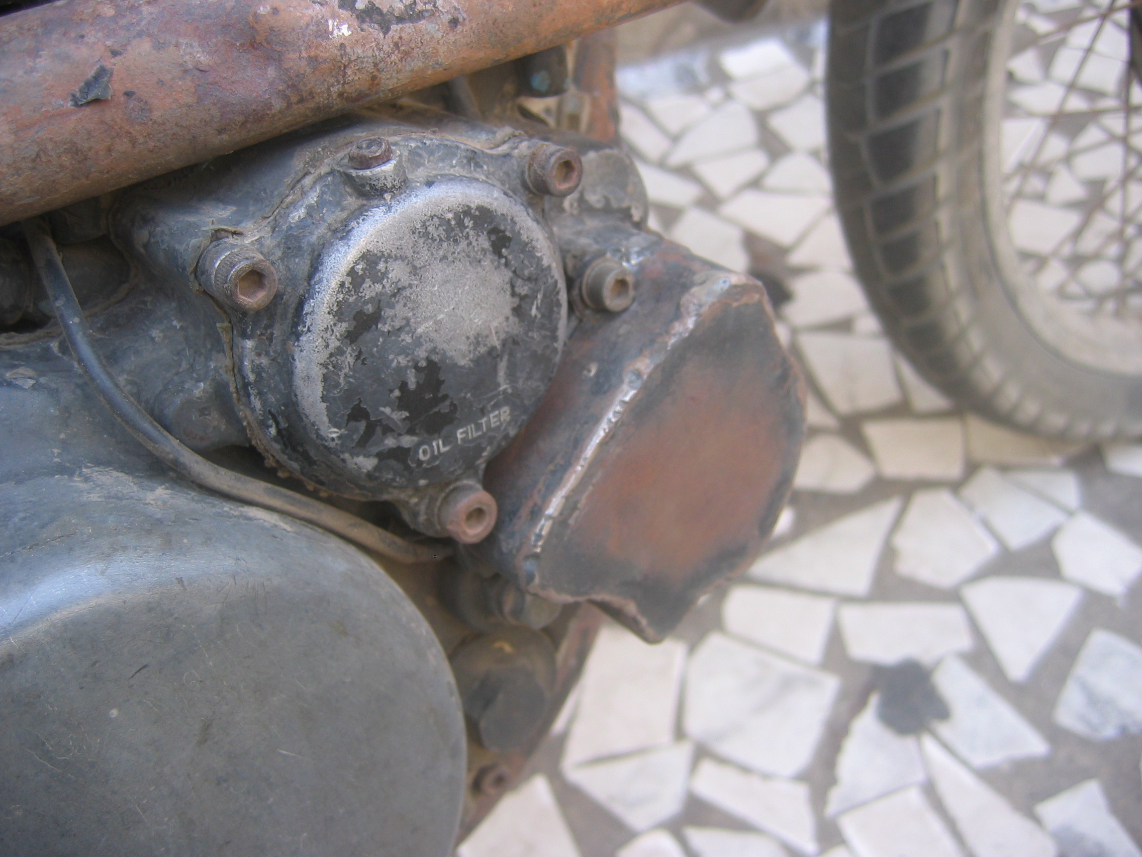

Beiträge: 2538
Beitragvon XTom » Sa Jan 23, 2010 1:22
Mehr Bilder für Frank
Auspuff
Fussraste
Kontaktdeckel
