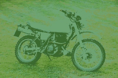

pfui pfui, Ingo. Was muss ich denn da für einen bemitleidenswerten Zustand deines Mopeds sehen? :wink:
Das ist doch nicht meines! Ich habe die Bilder mal irgendwann und von irgendwem heruntergeladen.
Meine sieht doch so aus:
Und eine andere habe ich nicht.

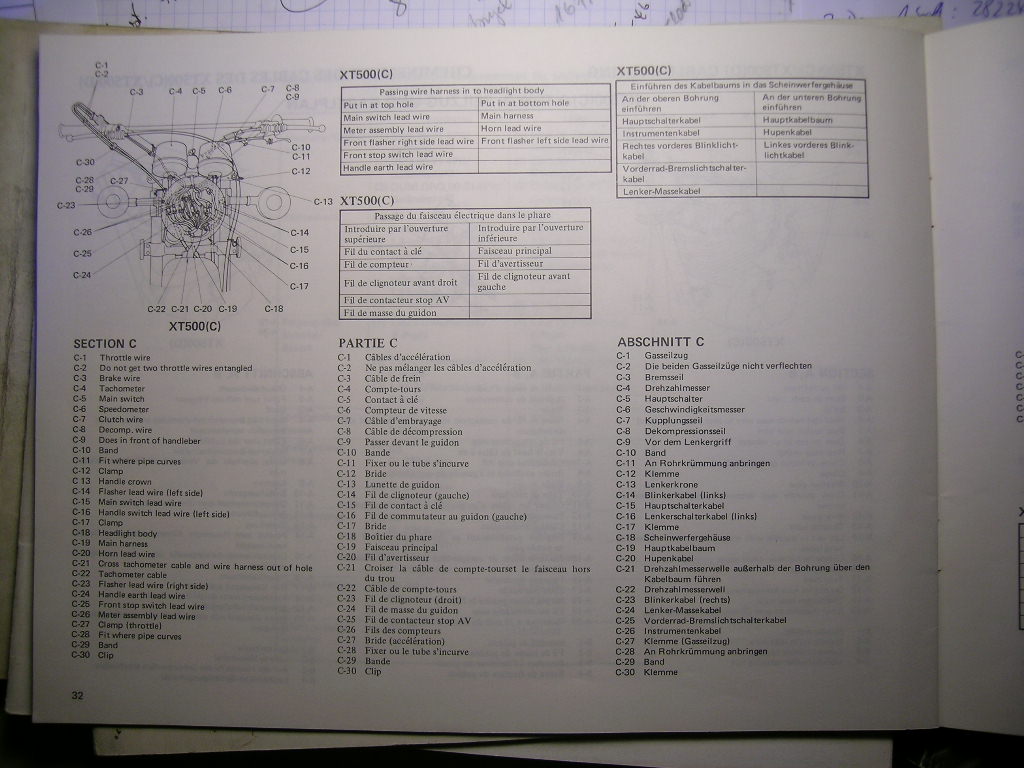

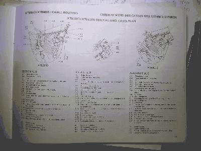

So jetzt....
Ich hoffe, das bringt Licht ins Dunkel

Beitragvon Lupe » Fr Mär 16, 2007 9:54
na das sieht doch super aus. Typ C entspricht auch der 79er wenn ich das richtig überblicke.
Da weiß ich ja schon, was ich heute abend mache :D
