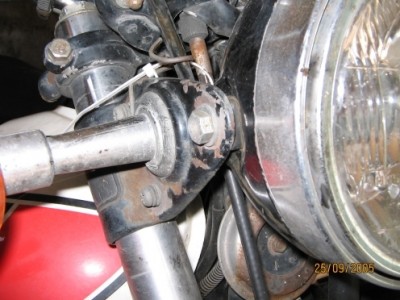

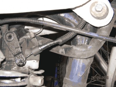

Lupe, gib mir doch bitte mal eine e-mail-Adresse, ich fürchte, ich krieg das hier nicht rein. Hab zwei Bilder gefunden, die Dir weiterhelfen könnten. Am WE könnte ich dann auch noch mal live und in Farbe mit "abbem" Tank das ganze ablichten.
Grüssle
Beiträge: 7207
Beitragvon Frank M » Di Mär 13, 2007 21:32

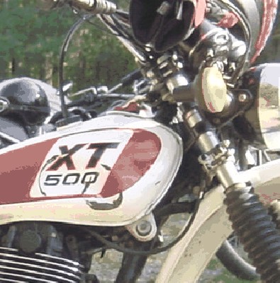

auf den Pressebilder wird die DZM-Welle anscheinend wirklich unter der Tankhalterung durch und durch die Blechstreifen am Rahmen geknotet.
Das Bild zeigt die Verlegung an der '78er von Klöss - so in etwa verläuft es bei mir auch. Dabei sollte man die Welle aber aus dem Bereich des Lenkanschlages mit einem Straps o.ä. sichern.

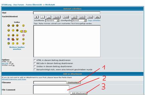

Grmmmpf... ich bin zu blöd. Gibt es mittlerweile eine andere Möglichkeit, Bilder hier einzustellen ausser die Verlinkung. Bei einigen Bildern ist unter Eigenschaften ein www.xt500.org Adresse zu sehen. Kann das sein. Wär für Tipps dankbar, sonst muss ich auch mal so ne Fotoseite aktivieren.
Beiträge: 7207
Beitragvon Frank M » Mi Mär 14, 2007 0:16
- über Knopf <1> suchst du das Bild (max 500kb) auf deinem Rechner
- in Feld <2> kannst du das Bild noch kommentieren
- mit Knopf <3> lädst du das Bild auf Jonnis Server
und nach Absenden deines Beitrags wird das Bild darunter angezeigt.
Bilder im Text selber müssen eine Url im Netz haben.

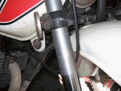

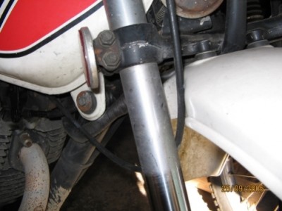

Beitragvon ingo » Mi Mär 14, 2007 7:39
Hilft Dir das weiter?

Hm, die Lösungen gehen ja alle reichlich nah am Schutzblech (-plastik) vorbei. Da konnte ich mir nicht so recht vorstellen, dass das so muss. Besonders die Lösung bei Ingo find ich bedenklich.
Immerhin habe ich jetzt schonmal rausgefunden, dass ich den Kabelbaum auf der falschen Seite vom Lenkkopf verlegt habe (hatte ich auch gestern schon auf meinen eigenen Fotos gesehen). Und ich hab mich noch gewundert, dass er ein wenig lang ist :roll:

Beiträge: 7207
Beitragvon Frank M » Mi Mär 14, 2007 9:15
pfui pfui, Ingo. Was muss ich denn da für einen bemitleidenswerten Zustand deines Mopeds sehen? :wink:

Original ist die Verlegung nicht so. Original geht die Verlegung von der rechten Anschlußseite an der Nockenwelle durch den Rahmen wo die Zündspule sitzt nach links. Dort durch das Blech an dem Lenkkopf. Und von da aus wieder nach rechts zu dem Drehzahlmesser.
Der Nachteil bei dieser Verlegung ist die starke Biegung am Lenkkopfbereich. Sieht aber besser aus und hält auch recht lange.
