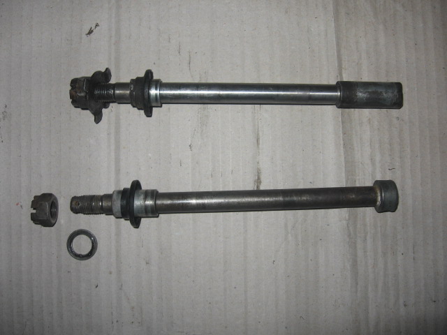

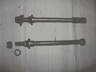

Aber Vorsicht, die -'79-Achse ist auch anders als die späteren Modelle, nämlich so:
Danke pdlvc aus Frankreich für die Messung.

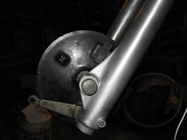

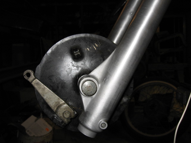

Distanzhülsen bauen dauert ca. 1/4 Stunde, nutzt aber nix wie ich jetzt erst gesehen habe, da der Tachowellenausgang und der Bremszug um ca. 30-40° nach rechts gedreht ist (3.Bild).
Im 2. Bild habe ich die Ankerplatte parallel zur Gabel gedreht wie sie wohl bis Bj. 79 stehen würde.
1. Bild ist fürs Archiv.

platte wie bis 79 eingestellt
beide steckachsen
