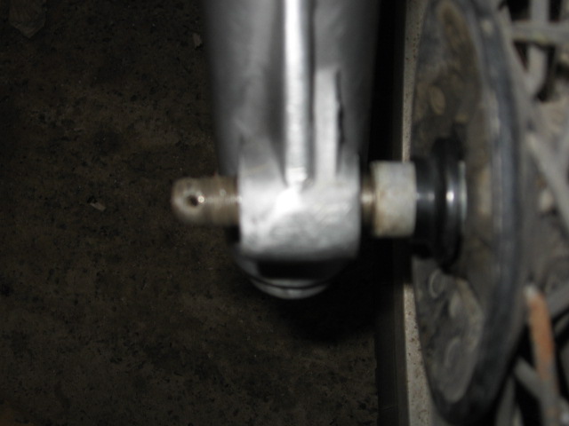

da meine Gabel (vor Bj 80, d.h. mit Klemmbügel am Tauchrohr) krumm war, besorgte ich mir eine neue alte, aber Bj 80-.
Die neue Gabel hat kein Klemmbügel und die Steckachse ist vor der Gabel.
Nun aber will mein Vorderrad mit Steckachse und Distanzstücken nicht mehr passen...... :(
Der XT Rahmen ist vor Bj. 80 der ganze Rest wurde aber wohl von meinem Vorgänger irgendwie Zusammengeschustert.
Welches Bj. die Gabelbrücke hat, weiß ich auch nicht, aber sie passte ja mit der alten krummen Gabel.
Irgendwie ist die Gabelbrücke zu Breit, oder das Vorderrad ist mit der neuen Gabel nicht kompatibel.

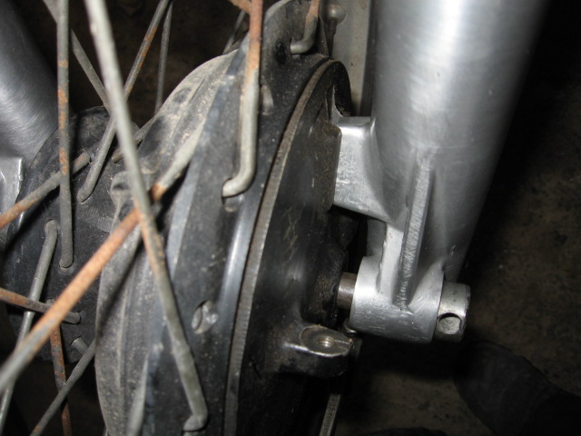

Wenn der Anschlag am Tauchrohr schon an der Bremsankerplatte anliegt, fehlen mir an der Steckachse immernoch 10 mm. (Bild 3)
Ich werde mir wohl Distanzstücke Bauen müssen, aber vielleicht kann mir einer erklären wo das Problem liegt.
Hat jemand das richtige Maß zwischen den Tauchrohren, ich meine also Radnarbe plus Bremsankerplatte plus Distanzstücke???
Bestimmt hatte jemand schonmal das Gleiche Problem.
links mit anschlag fur Bremsankerplatte
rechts

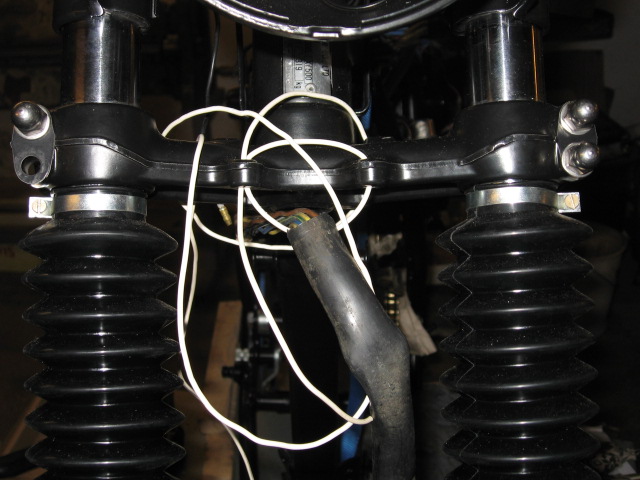

Gabelbrücke

Hallo traxttt,
es könnte sein, dass du die die Bremsankerplatte von den Baujahren bis 80 eingebaut hast, du aber lediglich die Bremsankerplatte der nachfolgenden Baujahre brauchst. M. E. war die "Nase" in der Mitte höher und hat den Spalt geschlossen.

Jau,
du solltest dir eine Bremsankerplatte für die Gabel besorgen, d.h. ab 80! Dann wirds gehen! Die kannst du z.B daran erkennen, dass die Bohrung/Gewinde für den Bremszug grösser ist!

Beitragvon Frank M » Di Mär 13, 2007 21:14
alte Gabelbrücken in einem Alutank-Rahmen geht ohne Beulen, andersrum nicht.
Die Kombination von traxttt (alte Gabelbrücken mit neueren Tauchrohren) wird den Nachlauf ein gutes Stück verlängern. Ob sich das dann immer noch gut fährt... :nixweiss:
Soweit ich weiß, gibt es eh nur noch eine Sorte Standrohre zu kaufen (ab '80). Die sind etwas länger als die Standrohre bis '80, lassen sich aber auch in die alten Tauchrohre einbauen.
Das Distanzproblemchen an der Vorderradachse wird mit der richtigen Bremsankerplatte behoben sein.
Jeanjean
Beiträge: 1846
Wohnort: Zuid-Holland
Beitragvon Jeanjean » Di Mär 13, 2007 21:31
Der Nachlauf wird sich verkürzen, nicht verlängern.
Die Radachse wandert weiter nach vorne -> mehr Radstand, weniger Nachlauf.

vielen dank für die zahlreichen Antworten, aber ich verstehe nicht warum sich meine Rahmen-Geometrie ändern sollte.
Sind den die Gabelbrücken NACH Bj. 79 nicht parallel zur Lenkkopfachche??????
Glaub ich net.
Oder ist der Winkel des Lenkkopfachsenrohr's verändert worden??
(ich meine das am Rahmen angeschweißte Rohr in dem die Lenkkopflager sitzen)
Heißt das, wenn ich die Gabel behalten will muss ich mir einen neuen Rahmen mit Brief besorgen?
AUUUSGESCHOSSEN!!!!!

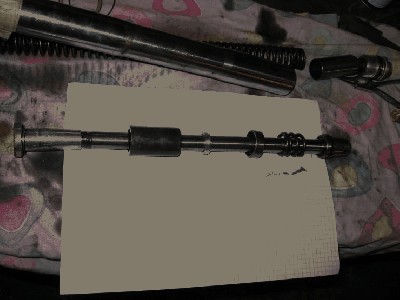

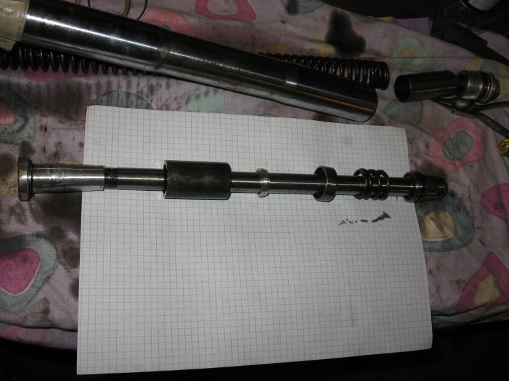

Zum Wechsel alte Tauchrohre in neue Standrohre:
also meiner Meinung nach kann man den Stahl Endlagendämpfer (2. Teil von links (dickes schwarzes)) nicht Übernehmen , da er fest in das 80- Standrohr eingebaut ist.
Das ende des neueren Standrohres ist umgebördelt und hält die
Endlagendämpung die nicht auswechselbar ist.
Lediglich kann das Lange Alu-Teil der Dämpfung aus der neuen Gabel entfernt werden.
Bin mir nicht ganz sicher, aber ich meine die langen Alu-Teile der Endlagendämpung unterscheiden sich auch.
Bei meiner neuen Gabel fehlt auch der kleine Alu-Ring und das Teil danach (von links).
Wozu die gut sind ist mir eh unbegreiflich????
Das Bild ist von der Gabel BIS -79 (alte Gabel)
gabel Bj. bis 79.
