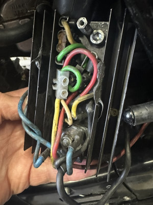

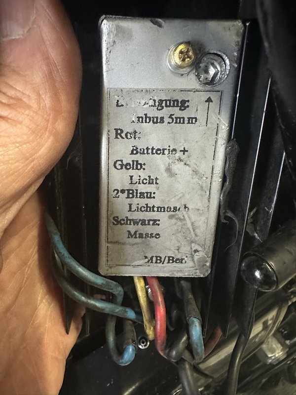

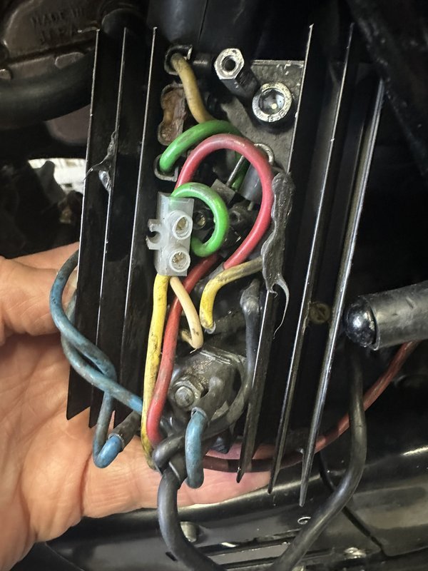

Ich habe mal das Innenleben des vorhandenen und ganz offensichtlich nicht mehr funktionierenden Reglers abgelichtet. Die beiden Blauen, die auf dem unteren Bild nach links weg gehen, gehen tatsächlich in einer hinter dem Regler liegenden Steckverbindung auf weiß und gelb der Lichtmaschine. So ist es ja auch auf dem Gehäuse gekennzeichnet.
Ich habe bei KIeinanzeigen den Kedo- Plugin- Regler gekauft. Der Verkäufer hat ihn mit Hermes versendet, nicht grade meine Lieblingsversandart, weil die in der Regel ewig brauchen. Ich hoffe, dass er in den nächsten Tagen ankommt. Das Anschließen traue ich mir selbst zu. Ich werde dann berichten. Unterstützung habe ich von einem Forums- Experten (Grüße gehen raus an Stefan).
Meine Batterie wird wohl platt sein, heute ist die Batteriespannung wieder mal auf unter 10 Volt abgefallen. Den Kauf einer neuen Batterie werde ich aber noch verkraften.
Vielleicht hat der eine oder andere von euch ja noch die eine oder andere Anmerkung.
Vielen Dank einstweilen.

Wobei sich mir gerade nicht erschließt, was mache ich mit der gelben Ader? Diese ist auf dem Gehäuse mit "Gelb = Licht" gekennzeichnet. Tatsächlich kommt aus dem derzeitig verbauten Regler eine einzelne gelbe Ader und geht in eine Schutztülle auf eine Steckverbindung. (siehe Bilder) diese Ader könnte ich dem neuen Regler nicht zuordnen, sie wäre zu viel. Mir schwant, dass hierüber das Licht angeschlossen ist. Wohin damit?

Die Frage wäre aber dann, was mache ich mit der gelben Ader? Auf dem Gehäuse des alten Reglers ist sie mit ˋGelb: Licht´ bezeichnet. Im Gehäuseinnern wird sie über eine Lüsterklemme mit der roten Ader verbunden. Auf den Bildern ist das gut erkennbar. Nach meinem Verständnis hat sie demnach nichts mit der gelben Ader, die von der Lima kommt, zu tun und kann daher auch nicht mit der gelben Ader des neuen Reglers verbunden werden. Wohin also damit? Läge es im Bereich des Möglichen, dass sie auf die rote Ader des neuen Reglers geklemmt werden muss? Wenn ich das mit meinem Laienverstand richtig verstehe, wird über die gelbe Ader doch das Fahrlicht mit der durch den Regler angepassten Spannung der Lima versorgt, oder liege ich damit falsch? In der Lampe ist jedenfalls der Plus des Fahrlichts ebenfalls gelb.

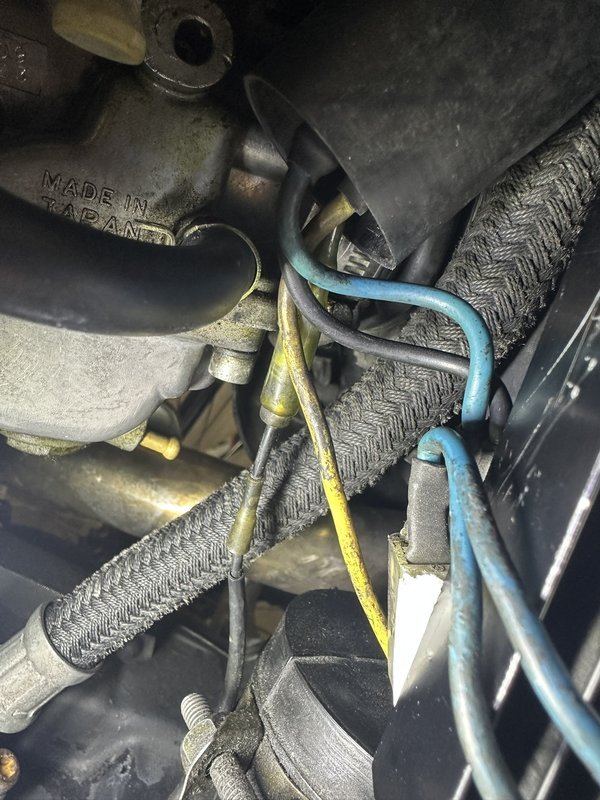

Da bin ich wieder. Ich kämpfe immer noch mit meiner Elektrik.
Also, der neue Regler ist da. Es handelt sich um den KEDO- Regler, allerdings als neu von privat gekauft. Ich versuche mal das zu beschreiben, was ich festgestellt habe:
Vorab muss vielleicht erwähnt werden, dass ich vorher nur bei laufendem Motor Licht hatte. Der Rest lief über die Batterie. Ich habe besagten neuen Regler folgendermaßen angeschlossen: Weiß von der Lima an den Weißen des Reglers, gelb von der Lima an den Gelben des Reglers, schwarz an Masse am Rahmen und gleichzeitig an Minus der Batterie (ist auch so vorgegeben), rot direkt, also nicht über die Sicherung, an den Plus der Batterie. Natürlich habe ich vorher eine neue und voll aufgeladene Gel- Batterie eingebaut. Der Regler regelt nicht. An der Batterie kommt keine wirkliche Ladespannung an. Klemme ich den Regler vom Plus der Batterie ab und messe direkt an der roten Ader des Reglers (Gleichstrom) gegen Masse, kommen dort gerade einmal etwas über 3 Volt an, auch bei Gasstößen. Messe ich an der weißen Ader der Lichtmaschine (Wechselstrom) gegen Masse, habe ich im Standgas 7- 8 Volt, bei Gasstößen erreiche ich 20- 30 Volt, vielleicht auch mehr, wenn ich die Drehzahl weiter erhöhe. Ich vermute also, dass die Lima so funktioniert, wie sie soll.
Das nächste Problem ist das Licht. Wie in meinem letzten Beitrag erwähnt, bleibt beim Abklemmen des alten Reglers eine gelbe Ader übrig. Diese gelbe Ader gehört wohl zum Licht und geht über den Kabelbaum zum Lichtschalter, jedenfalls lt. Schaltplan. Dieser Schaltplan besagt auch, dass dieses Kabel von der Verbindung der gelben Kabel zwischen Lima und Regler abzweigen soll. Jedenfalls verstehe ich das so. Schließe ich es jedoch genau so an, bleibt das Licht, wenn der Motor im Standgas läuft, dunkel, wird dann allerdings unermesslich hell, wenn ich Gas gebe. Ich gehe davon aus, dass diese gelbe Ader dann die volle Spannung der Lima an das H4- Licht weitergibt, was auf Dauer natürlich zum Tod der Birne führen würde. Das kann also auch nicht wirklich richtig sein. Zumal ich vorher, also mit dem alten Regler, auch im Stand Licht hatte, wenn auch drehzahlabhängig.
Habe ich irgendwo einen Denkfehler? Ist es doch der falsche Regler? Könnte es sein, dass der Regler defekt ist? Wie gesagt, ich habe ihn nicht von KEDO direkt sondern über Kleinanzeigen von Privat. Er wurde mir als neu verkauft und war auch noch in der Original- KEDO- Verpackung, der Stecker mit den Kabeln war nicht am Regler dran, sondern lag lose in der Verpackung.
Ich wäre super super super dankbar für hilfreiche Impulse. Ich weiß jetzt echt nicht weiter. Vielen Dank schon mal.

Ich kann jetzt auch nur anhand der Schaltpläne und der Kedo Anleitung antworten:
Also das weiße Kabel von Lichtmaschine kommend, soll direkt an den Regler (anstatt an den originalen Gleichrichter)
Das hast also für mein Verständnis richtig angeklemmt.
Masse schwarz und Batterie+ rot scheint auch zu passen.
Gelb soll allerdings von da, wo mal der originale Regler war, an den neuen Regler angeschlossen werden. Also muss das gelbe Kabel von der Lichtmaschine kommend erstmal wie original in Richtung Zündschloss. (nicht direkt von LiMa auf den Regler)
Vom Zündschloss geht es dann zurück zum Regler.
Ich vermute das ist das gelbe Kabel, welches bei dir erst übrig war. (sollte von vorne kommen)
Auf jeden Fall ist am gelben Kabel der LiMa hinterher im Prinzip beides parallel angeklemmt - Die Last/Beleuchtung und der Regler. So wie es original auch war.
Da dein Moped vorher aber schon umgebaut war, ist es aus der Ferne nicht so eindeutig zu sagen was noch original ist und wie genau umgebaut war. (wir hatten bei dem Regler ja auf DC only getippt und das wäre ein anderer Umbau)
Ob der neue Regler dadurch, oder durch den Betrieb ohne Batterie/Last evtl schon Schaden genommen haben könnte, kann ich nicht beurteilen.
Generell kann man aber sagen, dass ein Regler (bzw. Fahrzeugelektronik allgemein) es nicht gut findet, wenn bei laufendem Motor die Batterie abgeklemmt wird. Das nennt man "load dump" und dabei können ordentliche Spannungsspitzen entstehen. Ob das hier der Fall war, kann ich aber nicht sagen. Das ist eher allgemein.
Weiterhin viel Erfolg!
Gruß,
Tobias

(ist auch eher ein Problem bei Drehstrom-Lichtmaschinen mit Erregerwicklung, bei der bei plötzlichem Lastabwurf der Regler einfach nicht schnell genug ist)
- rolf
- Beiträge: 235
- Registriert: So Jun 01, 2003 17:40
- Wohnort: Aachen
Re: Reglerprobleme

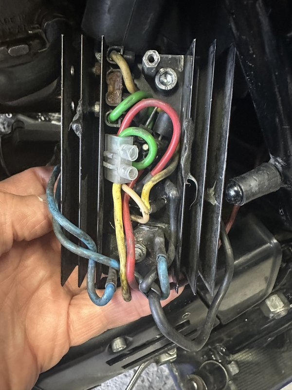

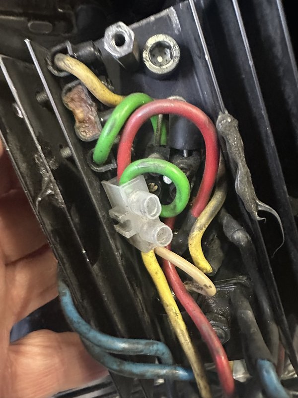

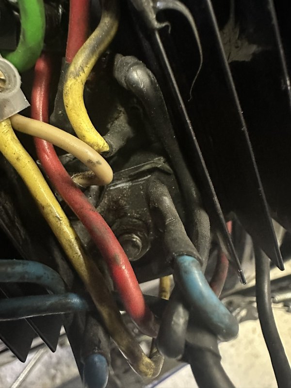

Ich habe mal versucht, das umzusetzen, bin mir aber nicht sicher, ob ich es richtig gemacht habe. Ich habe das Multimeter auf die kleinste Ohm- Einheit (200) eingestellt. Dann zunächst gelb und weiß gegeneinander gemessen, Ergebnis: 01.0. Dann sowohl weiß, als auch gelb gegen Masse (Fahrzeugrahmen, Motorgehäuse, Minus der Batterie), Ergebnis: Es wird nichts angezeigt. Die 1 ganz vorne steht auch da, wenn ich den Wählschalter des Geräts auf die Ohm- Einheit stelle, die Anzeige ändert sich nicht, wenn ich die Messspitzen anlege.Mess mal an den Anschlüssen der Lima nach:
Widerstand zwischen:
- Gelb und Weiß
- Gelb zu Masse (Motorgehäuse)
- Weiß zu Masse (Motorgehäuse)
Wenn wie oben mal vermutet die Lima von Masse getrennt wurde eines der beiden Kabel umgesetzt wurde ans andere Ende der Spule würde mich ein solches verhalten nicht wundern.
Der Rückbau ist aber gar kein Zsuberwerk und hat den Vorteil dass du dann eine wieder relativ rätselfreie Originalverkabelung hast. Das halte ich für lohnend wenn es denn so ist
Zur Erinnerung: Ich habe null Ahnung von dem Thema Elektrik. Also sagt mir bitte, wenn ich die Messung falsch durchführe. Siehe auch Bilder.
two beer or not two beer... (schakesbeer)
