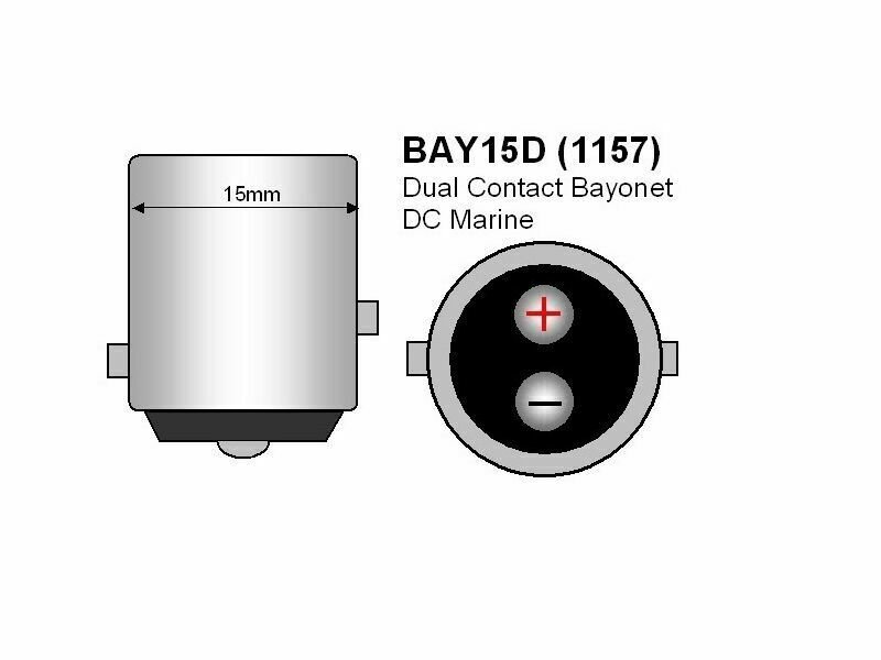

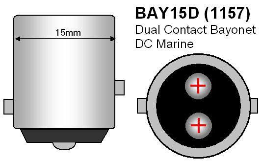

Bei der Bezeichnung BAY15D gibt es auch Definitionen, die "D" als "Dual Contact" bezeichnen.
Und die Belegung sieht mal so aus, was korrekt im Sinne von zwei Leuchtquellen oder aber so
Ich habe es zweimal probiert und zweimal wars nix.

Oh! Interessant!
Klar kann man die zwei Unterschiedlichen Pins auch dazu benutzen eine Verpolung zu vermeiden.
OK. Vielleicht sollte man drauf achten das wirklich Brems/Rücklicht oder ähnliches dabei steht.
Ich habe bis jetzt immer - und bestimmt 5x - passendes bekommen.
Dual Contact ist es ja so oder so.
Auf deinen Bildern steht "Marine".
Das A steht angeblich für "Automotive" - aber das heißt ja wie mir gerade auffällt im Wortsinne nur "sich selbst bewegend"...

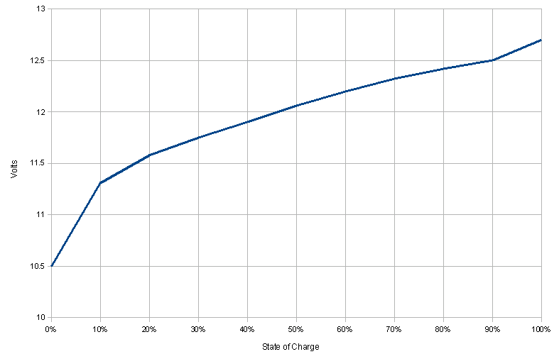

Kurz noch mal zur Überwachung der Lade- oder Ruhespannung am Akku. Hatte vor einiger Zeit die Idee, einen dieser kleinen digitalen Voltmeter für die Zigarettenanzünder älterer Autos vorn im Blickfeld zu montieren, wollte dann aber doch lieber kein extra Zeugs an meine schlanke XT dranbasteln …
Für meine Zwecke der Kontrolle hat es bisher völlig ausgereicht, ab und an schnell einmal mit dem Multimeter die Ruhespannung zu messen, um über den Ladezustand informiert zu sein, wofür diese Kurve ganz gute Dienste leistet, die sich irgendwann irgendwo im IN fand:
PS: Die Methode per Bluetooth-Monitor ist natürlich sehr zeitgemäß elegant, da heute sowieso alle permanent ihre Smartphones dabei haben ...

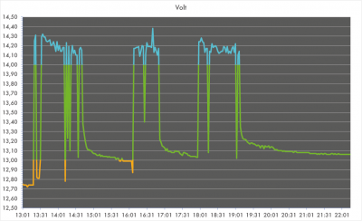

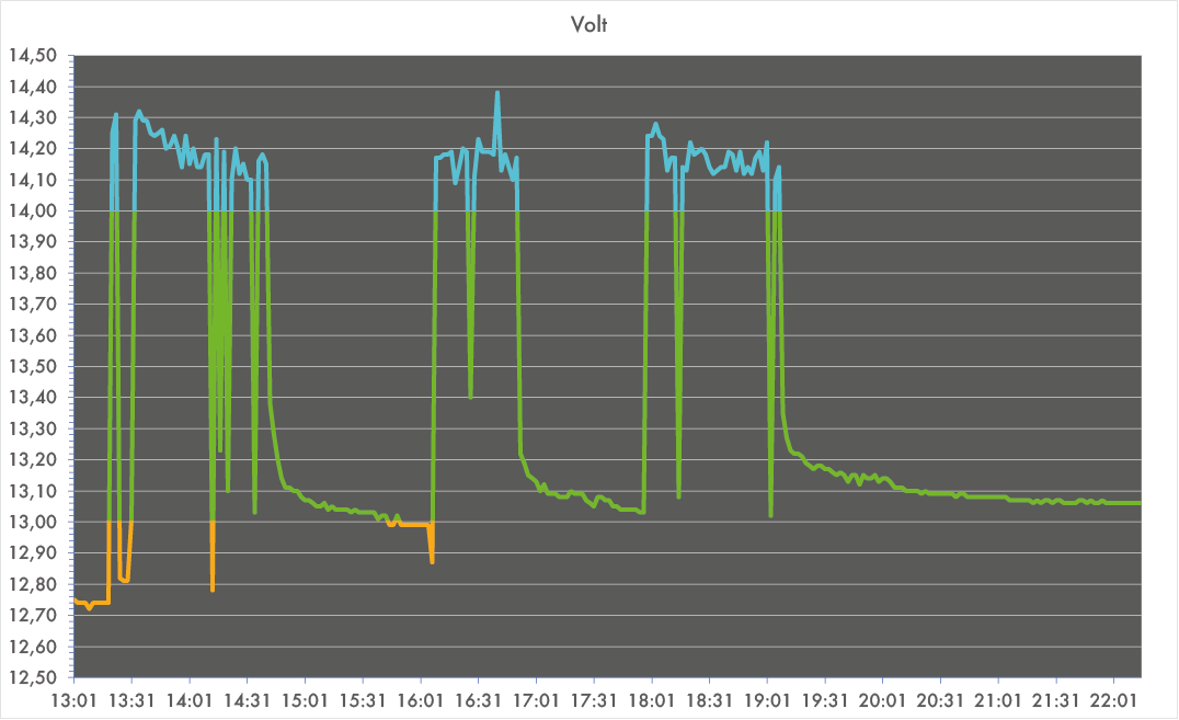

Hallo!
Ich habe gestern eine sehr schöne Runde durchs fränkische gedreht - mit ausreichend Schotteranteil
Der Umbau der XT250 mit dem Kredo-Regler macht einen stabilen Eindruck.
Ab ca. 1.500 U/min liegen über 14 Volt an.
Trotz 55W Dauerlicht. Der Rest wie gesagt LED.
In der angehängten Grafik sieht man "Spannungeinbrüche" nur wenn es was zum Anhalten gab.
(zum Beispiel um sich darüber zu begeistern wie Ausgespült der Weg gerade war
Die zwei großen Lücken sind Bratwürsten und Kaffee und Kuchen geschuldet.
Dafür ist mir das Blaue Glas der Fernlichtkontrolleuchte in den Drehzahlmesser gefallen
und die Halterung des Kettenschutz hinten ist gebrochen.
War wohl holperig...
Woddel
