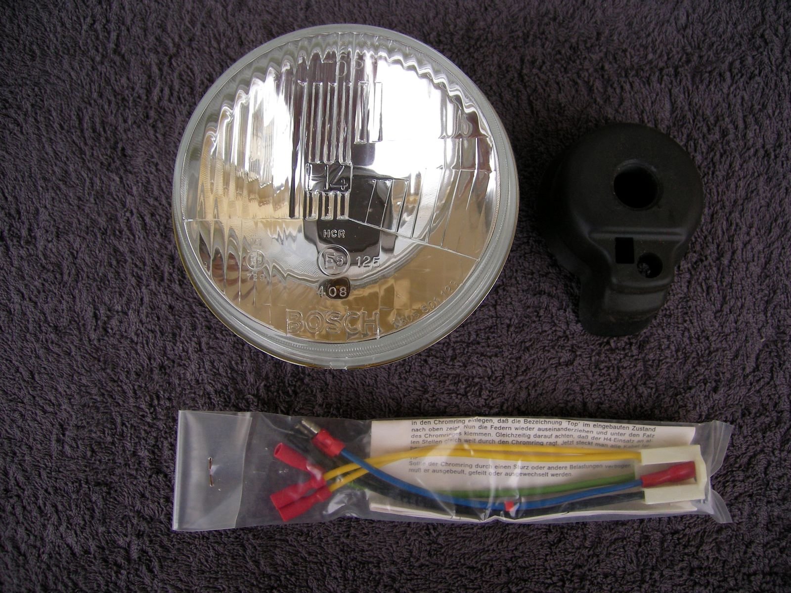

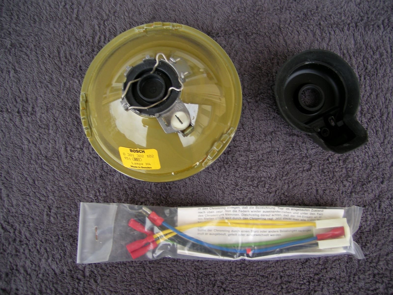

Dieser BOSCH-H4-Reflektor war mal Teil eines Aigner-'Double-Volt'-Satzes aus den 1990er Jahren, vor durchaus sehr, sehr langer Zeit also, vielleicht lässt sich aber mit den diversen Nummern dennoch heute noch etwas anfangen!?
- woddel
- Beiträge: 2258
- Wohnort: Nämberch
Umbau auf 12V....Nein..doch..oohh!
Das hat schon mal weiter geholfen.
Bosch 0 301 302 102
(-730 scheinbar überflüssig),
ohne Gewähr:
Hella Vergleichsnummer: 1A3 002 850-031
Bosch Vergleichsnummer: 0 301 302 102
Fendt Vergleichsnummer: F 930.900.020.010
Fiat Vergleichsnummern: 83989780, 9750360701
Jungheinrich Vergleichsnummer: 50236747
Ø: 144.5mm
Lichtaustritt Ø: 135mm
Lampenart: H4/T4W - mit Glühlampe
Leuchtefunktionen: 3
mit Abblendlicht/mit Fernlicht/mit Positionslicht
für Rechtsverkehr
Bosch 0 301 302 102
ohne Gewähr:
Ø: 144.5mm
für Rechtsverkehr
