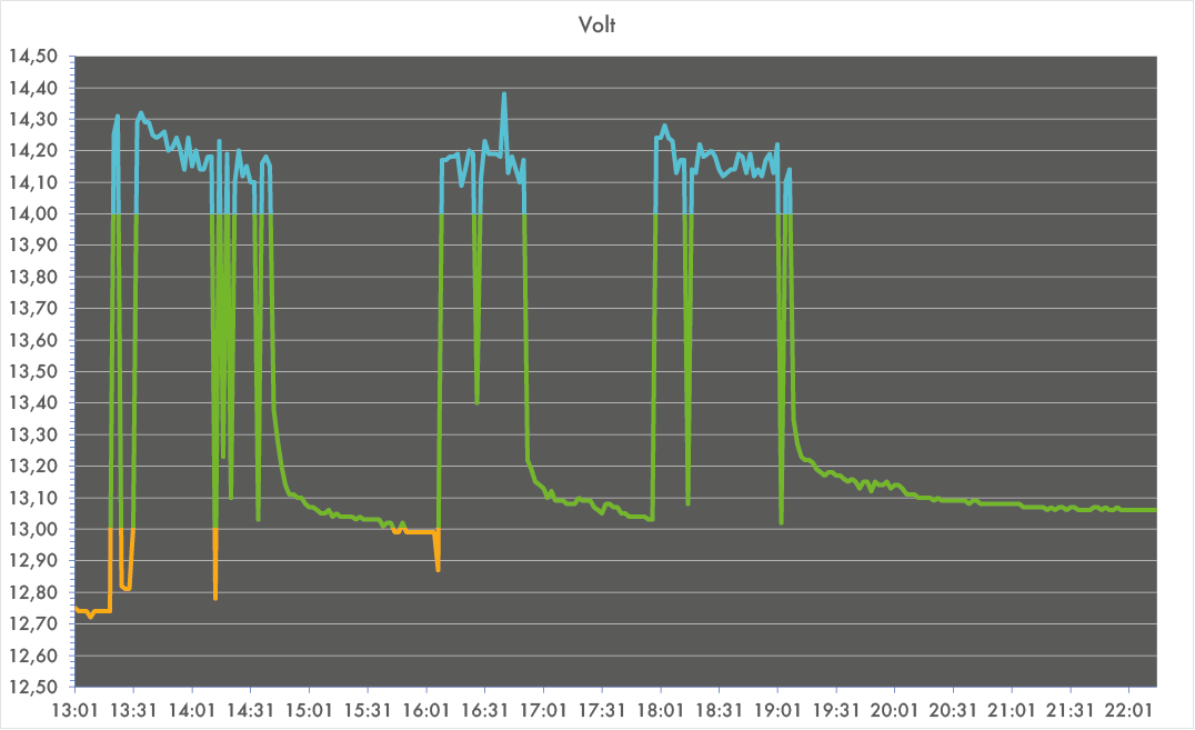

Hallo!
Ich habe gestern eine sehr schöne Runde durchs fränkische gedreht - mit ausreichend Schotteranteil
Der Umbau der XT250 mit dem Kredo-Regler macht einen stabilen Eindruck.
Ab ca. 1.500 U/min liegen über 14 Volt an.
Trotz 55W Dauerlicht. Der Rest wie gesagt LED.
In der angehängten Grafik sieht man "Spannungeinbrüche" nur wenn es was zum Anhalten gab.
(zum Beispiel um sich darüber zu begeistern wie Ausgespült der Weg gerade war
Die zwei großen Lücken sind Bratwürsten und Kaffee und Kuchen geschuldet.
Dafür ist mir das Blaue Glas der Fernlichtkontrolleuchte in den Drehzahlmesser gefallen
und die Halterung des Kettenschutz hinten ist gebrochen.
War wohl holperig...
Woddel
Woddel
- xtrack
- Beiträge: 1467
- Wohnort: B/W
Re: Umbau auf 12V....Nein..doch..oohh!
@ woddel,
ok,super,
du meintest wohl.... KEDO-Regler oder ?
ok,super,
- woddel
- Beiträge: 2263
- Wohnort: Nämberch
Ja KEDO!
