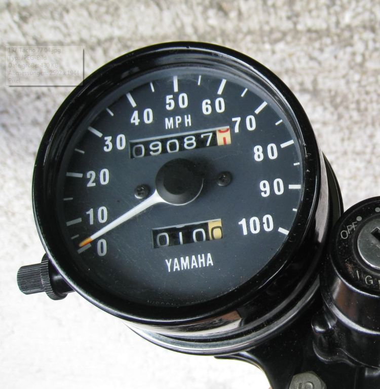

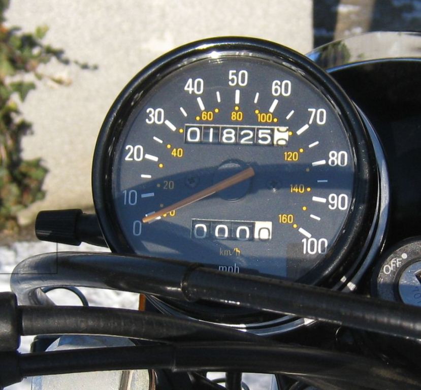

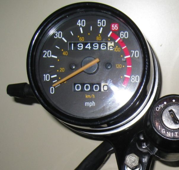

USA, Canada, GB, Australien, hier eine Übersicht der 4 Typen:
XT Gruß und eine gutes Neues Jahr
Dieter
Tacho 80-81
Tacho 78-79
Tacho 78
Tacho 76-77

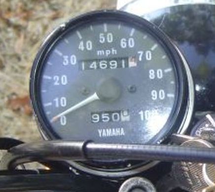

schön von dir zu hören und Danke für deine Info über die Meilen Tachos, sag mal wo wir gerade bei den Tachos sind, ich habe in meiner Sammlung Tachos mit blauen Ziffernblatt und km/h Anzeige also Bj. 1976-78, mit dem Rückstellknopf in alter und neuer Form... lt. Parts List haben die 76-78er alle den alten zwei-geteilten Knopf, wo kommen dann die mit den einfachen Rückstellknopf her??..und dann wiederrum sind in den original Prospekten von Bj. 77 und 78 teilweise Tachos mit den einfachen Knopf zu sehen???sehr komisch,oder?....
Bei dem Tacho auf dem 3.Bild mit mph Anzeige von dir, ist kein Rückstellknopf zu sehen, den gleichen habe ich z.b. auch noch in NOS mit einteiligen Rückstellknopf! :roll:

ja, am Foto vom 78er Meilentacho fehlt der Knopf, hat sich gerne wegvibriert der Knopf mit dem kleinen Schräubchen, ich klebe den Schrauben immer ein.
Jedenfalls den einteiligen Knopf mit dem konischen Rädchen hab ich bis jetzt nur bei km/h Tachos beobachten können, in Natura meine ich,
kann natürlich auch sein dass es die bei den Meilentachos auch gab.
