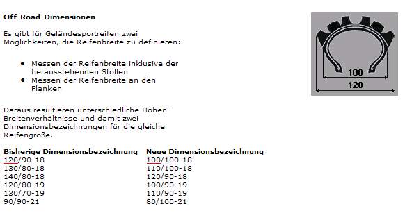

110er ist aber schon arg schmal! Ich hab grad den Pirelli MT21 in 110 hinten auf der Crosse, das sieht irgendwie nicht aus

Gabs da nicht mal einen Link, dass bei Michelin (zumindest beim AC 10) die Bezeichnungen bei Michelin anders sind. Auf der 59X hab ich auch einen 110er drauf. Sieht aber OK aus.

ja, Michelin hat da eine eigene Messmethode entwickelt
