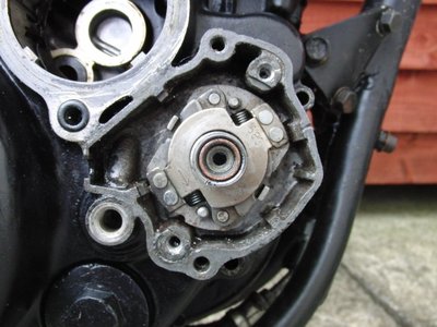

Stell mal ein Foto vom Fliehkraftregler ein (Detail) vielleicht ist da wiedermal was verschlimmbessert worden.

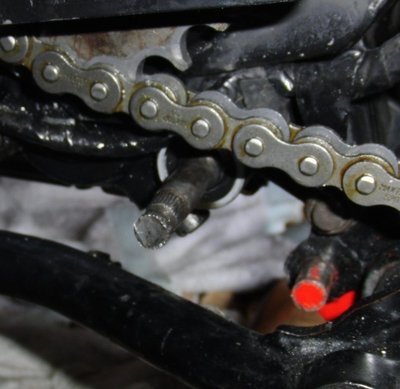

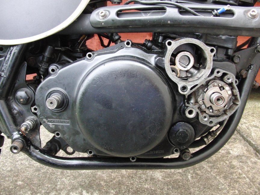

Zunächst hätt ich doch gern ein Foto der Schaltwellenverzahnung. Mit etwas Glück geht die nämlich noch lang.
Den Schalthebel (am Besten ein Frischer, nicht aus Alu) nicht nur größer schlitzen, sondern auch die Schraubenkopf-Auflagefläche an den dann geänderten Winkel anpassen, sonst spannst Du nicht, sondern biegst nur die Schraube. Dazu noch zentrisch in die Schaltwelle ein Gewinde schneiden, und den Schalthebel mittels großer Beilagscheibe an seinen Platz zwingen. Am inneren Teil der Schaltwelle ist die Verzahnung meist noch etwas besser.
Fliehversteller: Wenn er nicht runter will, hat ihn möglicherweise jemand mal an der falschen Stelle sitzend festgezogen, wodurch der Positionierungsstift in der Welle sich in den Versteller eingedrückt hat, und diese Beule klemmt jetzt. Er muss nicht unbedingt runter, um den Deckel zu öffnen, die Unterbrecherwelle kann zunächst im Gehäusedeckel bleiben. Nur zum Positionieren bei Zusammenbau ists einfacher.
Gehäusedeckel: Schau nochmal gründlich, ob alle Schrauben raus sind. Auch die beiden Langen am Ölfilterdeckel!
Bisher hab ich alle Deckel mit Gummihammer und rundherumgeklopfe locker bekommen.

Schnell noch ein paar Bilder gemacht bevor's zur Arbeit geht. Vielleicht seht Ihr ja was, was ich nich seh. Hab auch 'ne Vollansicht eingestellt. Mir gefaellt das Moped richtig super muss ich sagen. Hatte vorher 'ne etwas Verbaute mit Silbertank und so die rictige Liebe wollte sich nicht einstellen. Bei der hier war da so ein 'haben wollen' Gefuehl gleich da.

Hab ich alles gemacht. Bild vom Unterbrecher/Fliehkraftregler angefuegt.

Ebenfalls Bild angehaengt.
Wie Du schon sagtest, die innere Verzahnung ist etwas besser und vielleicht haett' man mit kombinierter "Schraube auf Wellenende, erweitertem Schalthebel", noch 'ne Weile fahren koennen.
Sah mir jedoch nich so aus und mir war 'ne neue Welle lieber zumal ich da eh mal reingucken wollte und Oelwechsel etc anstand. Und Laut Murphy rutscht so ein Schalthebel natuerlich dann wieder durch wenn man's am wenigsten gebrauchen kann. Ausserdem hab ich mir beim Rumwurschteln mit der alten Welle das 1. Gang/Leerlauf Syndrom eingehandelt und dann musste das Ding ja eh geoeffnet werden.

Ja, wird so sein wie der Hans schon schrub. Da hat sich irgendwo ein Grat oder Pilzchen gebildet. Event ruckeln und spielen oder vorsichtig mit einem schlanken Abzieher und Unterlage auf dem Wellenende bißchen Zug aufbauen.

Oder Deckel runterbauen, und Welle vorsichtig durchschlagen.

Wenn der Fliehversteller nicht runter will, bleibt die Unterbrecherwelle nebst Zahnrad und Fliehersteller einfach erstmal im Motordeckel, und weid mit dem selben abgenommen. Sie hat Gleitlagerung, da fällt nur eine etwas dickere Distanzscheibe innen runter. Nicht übersehen, und nachher wieder draufsetzen.
