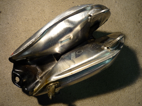

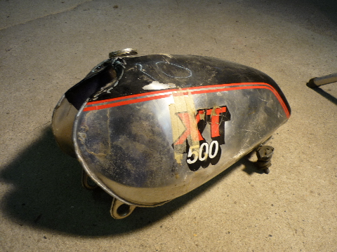

Geblähter Tank
Moin
Geblähter Tank dank "Erbsenausbeulung"
Die auszubeulende Beule blieb drin
Ich war das nicht
Ich war das nicht

Die Bilder erinnern mich an den Stahltank einer XJ900, nachdem mein Kumpel versucht hat mit Druckluft eine kleine Delle rauszudrücken.
Ohne eine formschlüssige Fixierung aller Bereiche, außer der verbeulten Stelle selbst, wird das mit keiner Innendruckmethode etwas.
Bert
